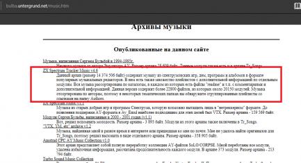

    Цитата Сообщение от DIMKA55 Посмотреть сообщение
    http://bulba.untergrund.net/music.htm
    На этом сайте лежат и исходники в том числе, вместе с описаниями форматов. Так что вот
    Я там был. В исходники смотрел (несколько лет назад, правда) - там у автора исходники его плеера на Дельфи, т.е. исходники GUI. А собственно проигрыватели которые от Z80 - в машкоде, выполняются внутри Дельфи/Паскаль кода в простецком(с ошибками) эмуляторе процессора Z80. Надо при случае еще раз сходить глянуть, конечно. А муз файлы я оттуда вчера пытался взять, PT2 там нет вообще, часть ссылок на ресурсы дохлые, кое-какие PT2 нашел по ссылке на ZXTUNES, но на нем крайне убогий каталогизатор, например возможности отфильтровать по типу кодирования нет вовсе, ковыряйся по авторам. Что, не тот формат? ну, не повезло, смотри следующего.

    Ну как же нет PT2?
    В этом архиве и есть... Из 23000 треков 5500 и есть pt2...
    А в архиве PTxTools.7z исходники спектрумовских проигрывателей
