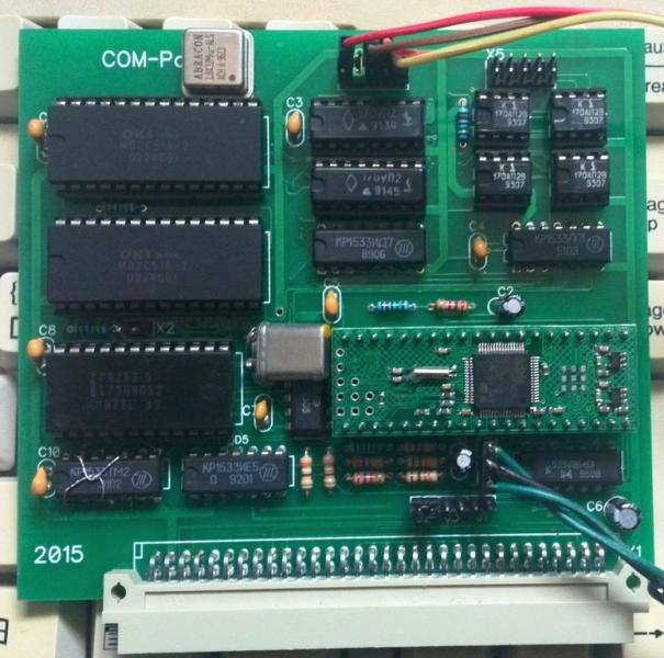

    Оставлю это здесь. Может кого то заинтересует данный девайс.
    Приобрел себе вот такую штуковину от TS-Labs http://forum.tslabs.info/viewtopic.php?f=6&t=687 Проект потихоньку развивается. По ссылке все доступно расписано, что может данная карта и что планируется сделать.
    Написал для Ориона-ПРО конфигуратор карты. Благодаря помощи TS-Labs сделал возможность обновлять прошивки для карты прямо на Орион-ПРО без всяких программаторов. За что ему огромное спасибо.
    Выкладываю для сравнения записи как звучит карта на Орион-ПРО, на пентеве и записи с реальных чипов. Качество моих записей не важное. Есть помехи в виде шумов, гула. Не могу избавиться от наводок, которые появляются когда вставляю аудиокабель в аудиокарту на PC. https://drive.google.com/file/d/0B7x...ew?usp=sharing осторожно, архив 1,5 гига.
