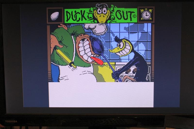

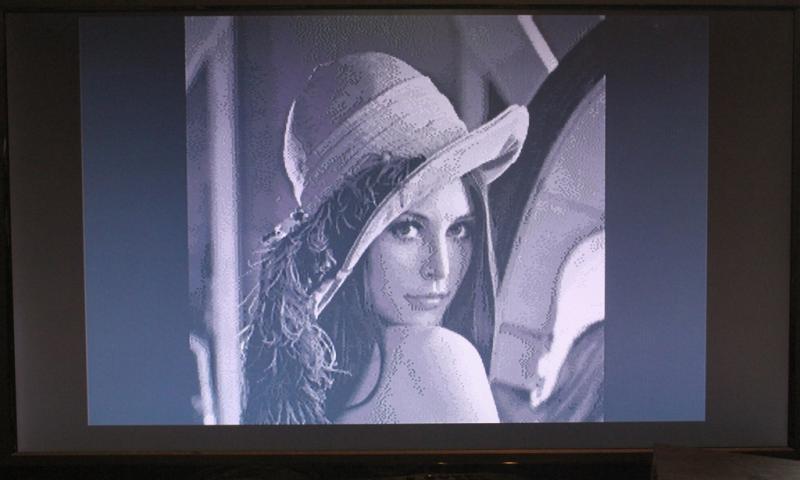

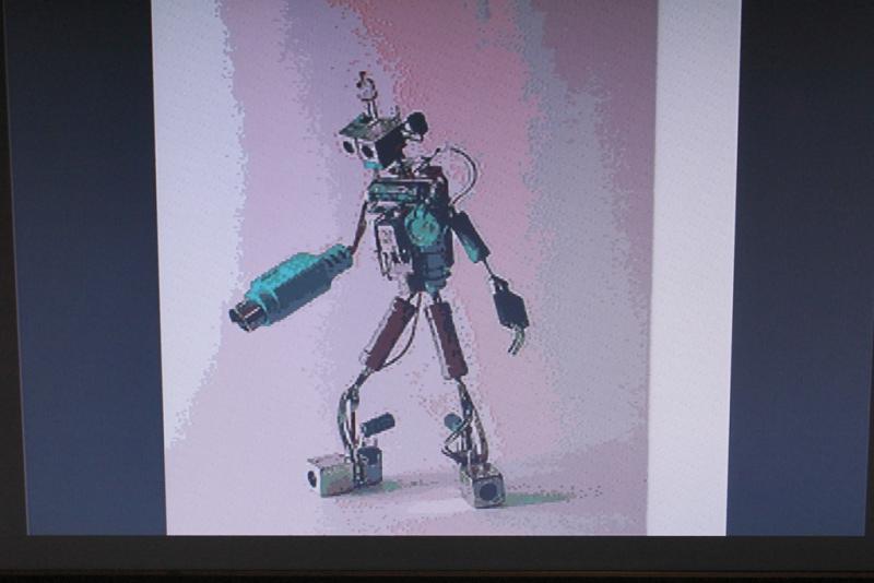

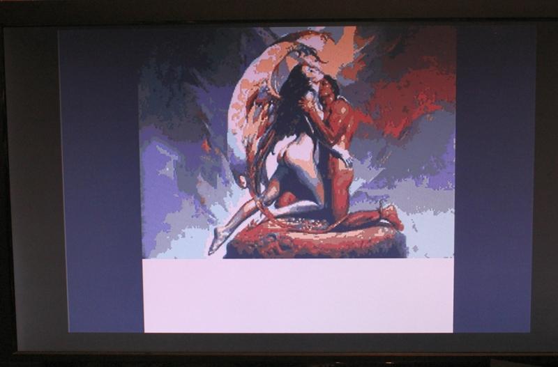

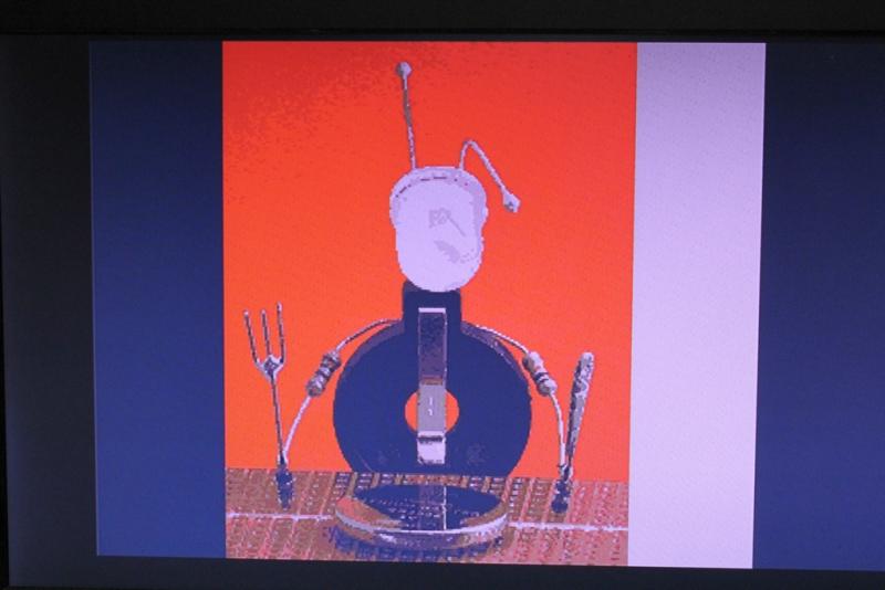

    Достал из запасника антикварную утилитку (просмотрщик/конвертер) для вектора и приделал к ней сохранение в формате "как бы для ориона-про с мультикартой".
    Как пользоваться: запускаем SPRView, открываем bmp, png, gif или pcx (16 цветные, размер до 256x256), при сохранении выбираем тип o32.
    На орионе используем o32view с указанием имени картинки с расширением. Выход в дос - пробел.
    Спасибо Дмитрию2012 за тестирование на реале и выявление шероховатостей!
