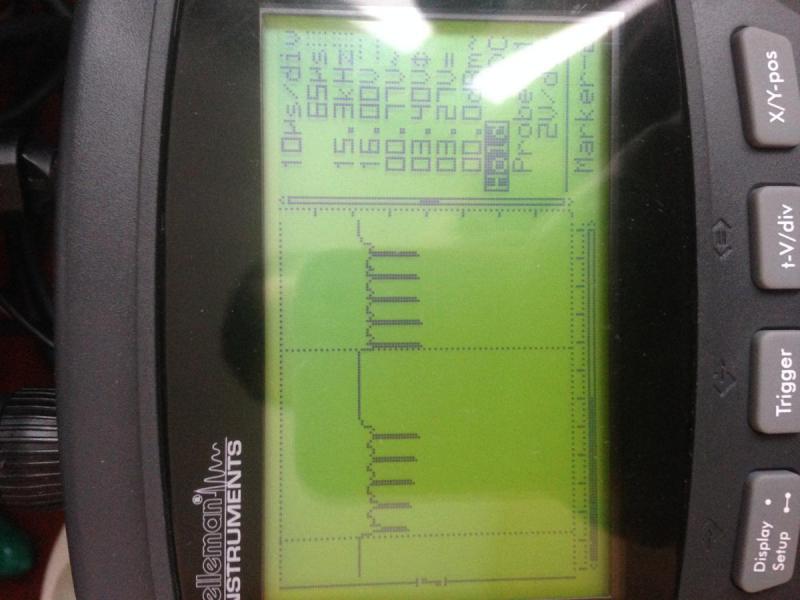

    Итак, наконец дошли руки, я принес осциллограф и достал скорпиона.
    Результат странный. Все счетчики точно в порядке. Т.е. начиная от 3.5 Мгц частота последовательно делится пополам и так далее.
    Сигнал /SCR присутствует, но какой то странный. Он во вложении.
    Но с другой стороны, всю цепочку формирования этого сигнала я проверил (D13.2, D31.1, D14.3).
    Случайно заметил, что если замкнуть H2 и H3 (6 и 7 ноги D3), то эффект из первого сообщения развивается дальше, из атрибутов берутся не 4 бита, а 6.
    Из этого я сделал вывод, что похоже на то, что /SCR правильно формируясь где то сдвигается на несколько тактов. Может такое быть? Что делать?
Название:	Фото 18.02.15, 22 39 07.jpg

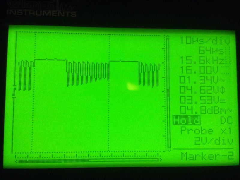

    15.02.2005
    406
    У меня есть подозрение что не так. Попробовал на другом Скорпионе посмотреть сигнал на 15-й ноге D39. Картинку прилагаю. Очевидно, что количество тиков другое (5 против 9). Буду искать в чем причина.
    Кроме того, по совету Ewgeny7 проверил все сигналы MD0-MD7 от РУ5 и до DD38. Аномалий не выявил. Дополнительно воткнул Тест-ПЗУ, там тоже проблем с памятью не обнаружилось.
Название:	Фото 21.02.15, 15 51 44.jpg
    Живи, играй!
    15.02.2005
    406
    В общем, проблема решена. Виновата была D14, которая у которой замкнуло 10 и 8 ноги.
