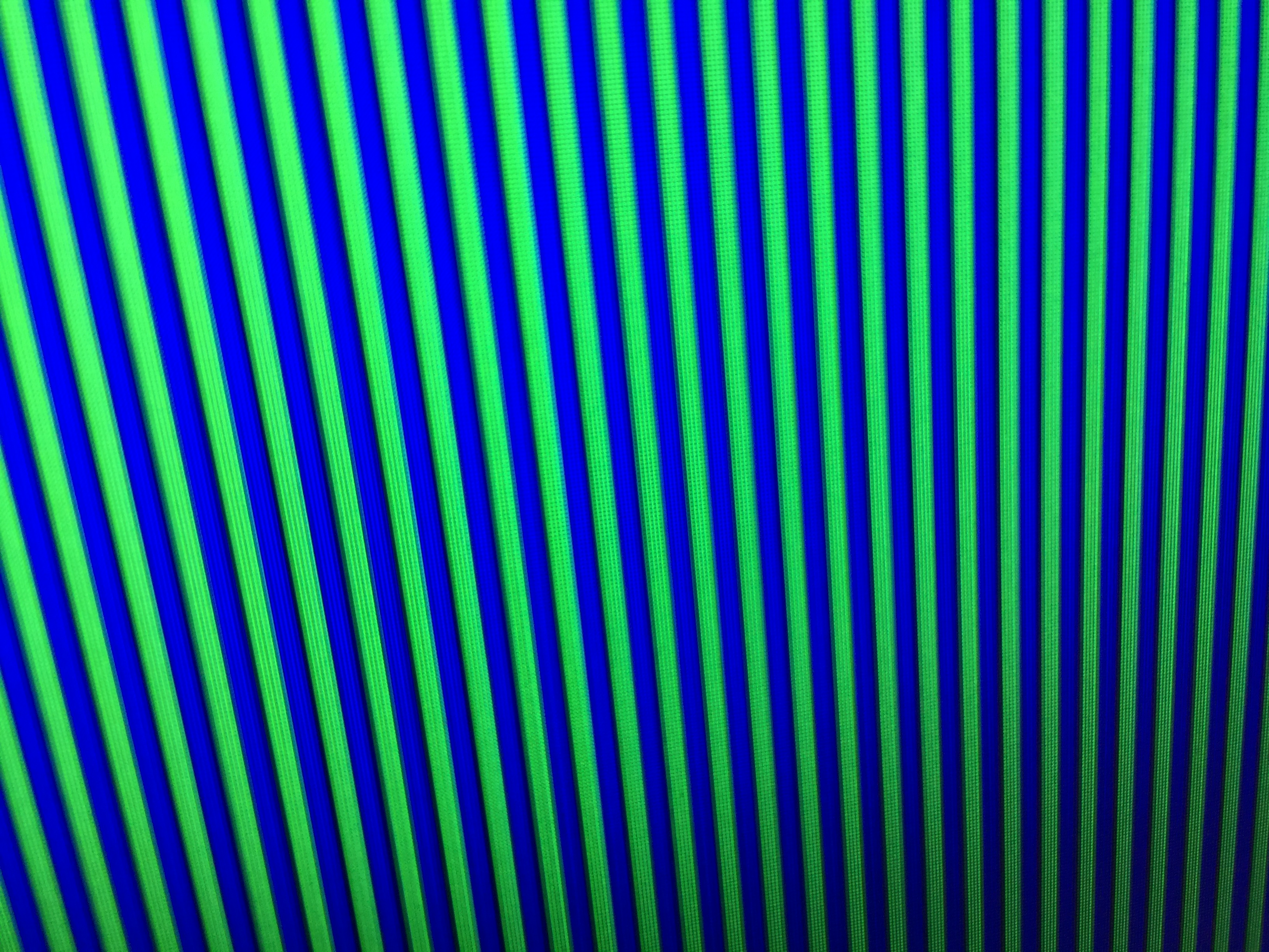

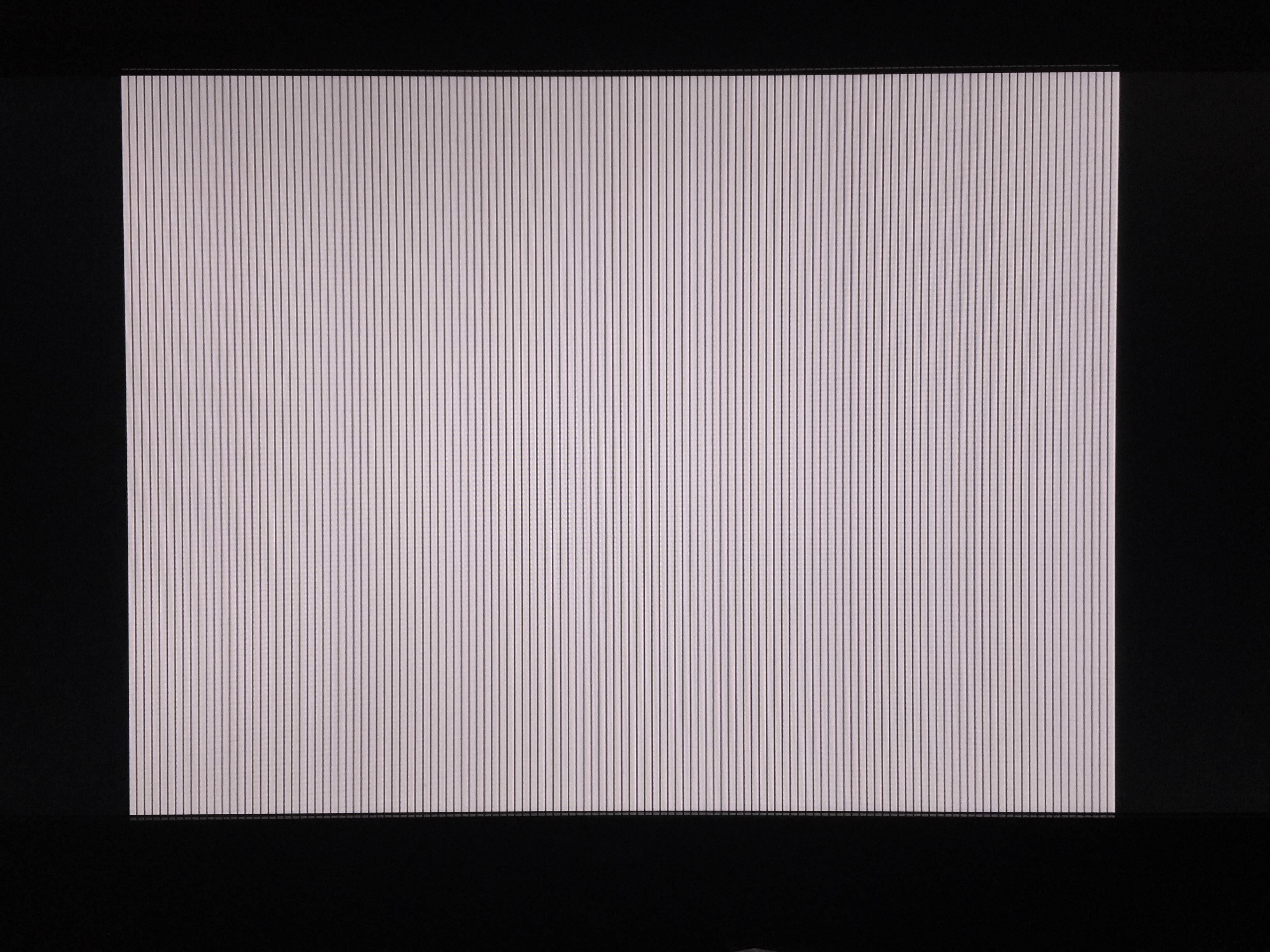

    Framemeister вблизи:
    1. Между синим и зелёным есть чёрный промежуток. Также синий иногда чуть наслаивается на зелёный. Это логично при пересчёте разрешений одного в другое.
    2. В белой палитре соседние цвета 01 и 10 дают чёрный промежуток.
    3. Если все соседние точки раскрашены одинаково, такого эффекта нет (не стал фотографировать).
