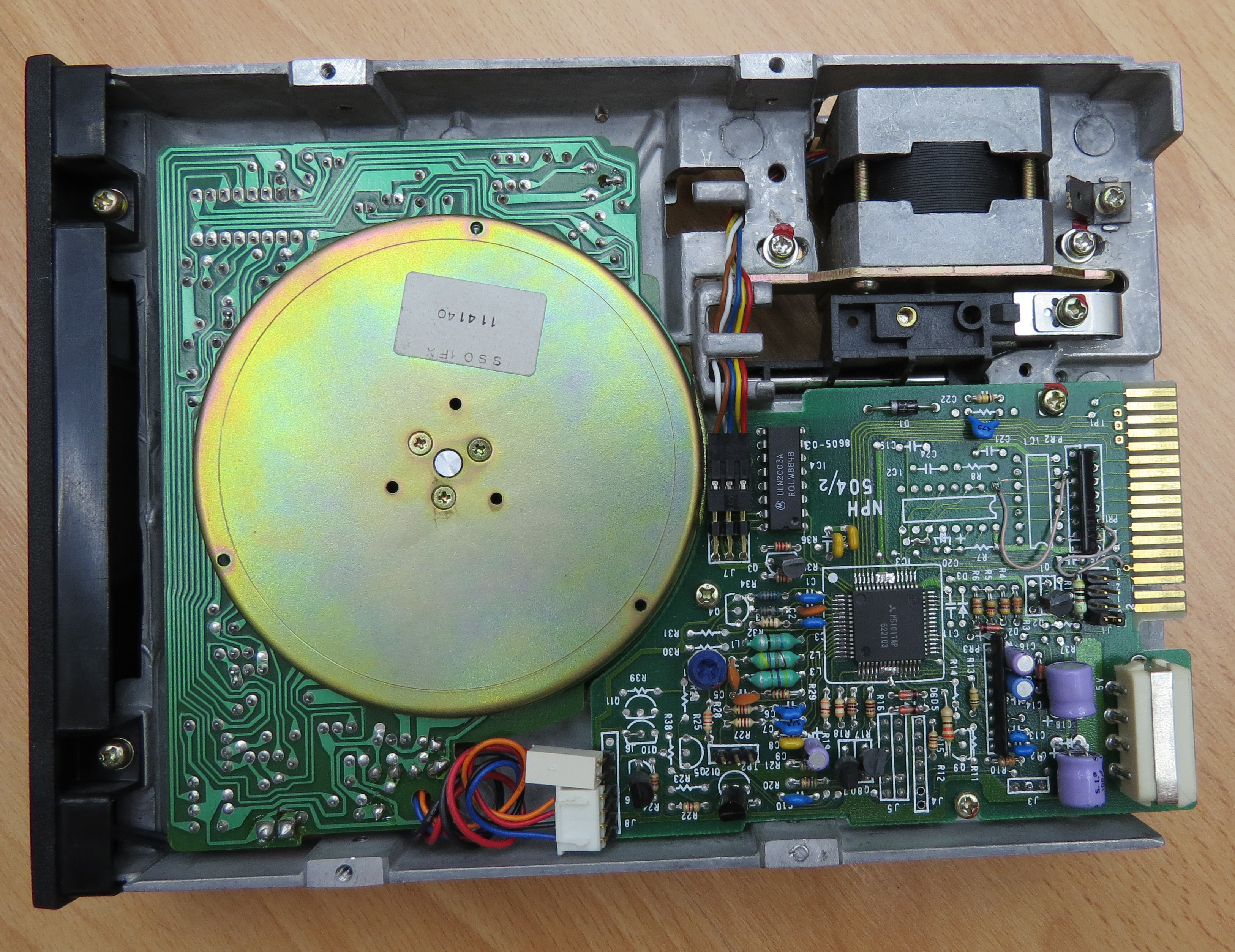

    Его перекрутили для писюка чтобы был 1.2. Для Спектрума надо 720 прямой. Если не работает, надо перемычки подёргать. Скинь ихние фото. Скорее всего выставлены именно для 1.2.

    Ага послушай Ринда, выкинь нафиг сгоревшую вгшку, дисковод и пентеву...
    А если серьезно, все у тебя исправно. В стандарте Шугарта за HD/DD отвечает вторая нога индексного кабеля (первая верхняя). На плате рядом с ней еще цифра два стоит на фото. Надо плату аккуратно отвинтить и посмотреть с обратной стороны куда идет дорожка. В спектруме этот контакт не используется так как к него урезаный шугарт исторически. Тебе надо на нее подать какое-то напряжение. Дисковод скорее всего уже переключен на 300 оборотов, а вот диск не читает, так как на этой ноге у тебя 0в. Посмотри как я решил эту проблему на дисководе без джамперов.
    Угу, оборотов только надо чуть добавить, если не ошибаюсь. У меня на наших МСках можно было это дело подкрутить.
    А вот возможно ли это на его дисководе? Ещё раз, поподробней, фото всего дисковода можно посмотреть, вот где блин крутится.

    Вот его красавец:
    Надо именно 300 оборотов для спека, у писи 360.
    ---------- Post added at 22:25 ---------- Previous post was at 22:22 ----------
    Вот еще рецепты как при помощи паяльника и такойтоматери любое двигло замедлить. Со слов 'Other floppy disk drive settings'. Сразу скажу, у меня по его методике ничего не вышло.
    А не чуть больше трёхсот, чтобы загрузки с музыкой грузились не по часу? И да, нет там этих хреновин зелёных, что на наших МСках стояли, чтобы обороты диска менять.

    если прочитать внимательно мое объявление http://zx-pk.ru/market/viewtopic.php?f=4&t=2424 то все вопросы по подключению отпадут.
    Хаха. Я прочел внимательно – ни хрена не понял как подключить его к спеку. Ну надеюсь топикстартер поймет.
    этот дисковод и не заявлялся как рекомендуемый для подключения к спектруму. те которые я рекомендовал - были помечены.
    если бы автор покупал дисковод напрямую у меня, то я бы ему сразу его настроил его под спек - мне не жалко
    как я уже сказал ранее - шаманить с перемычками и шлейфами бесполезно - надо перепаивать проводок и все заработает.

    Вот фотографии плат и дисковода:
    ---------- Post added at 09:54 ---------- Previous post was at 09:43 ----------
    Я перепаяю. Вот только узнать какой и куда.
