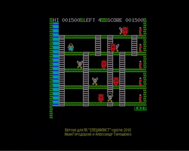

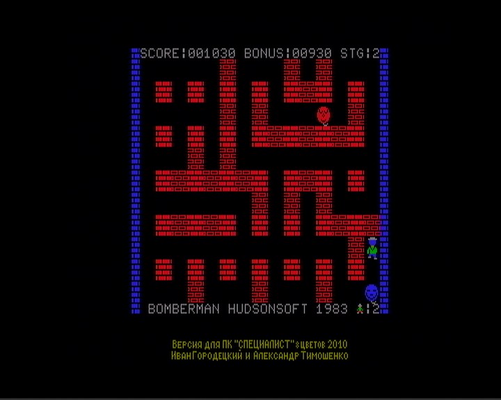

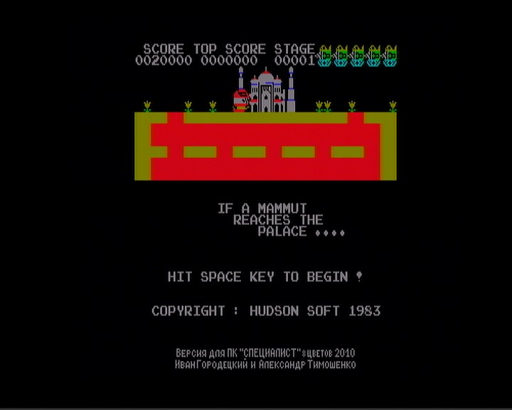

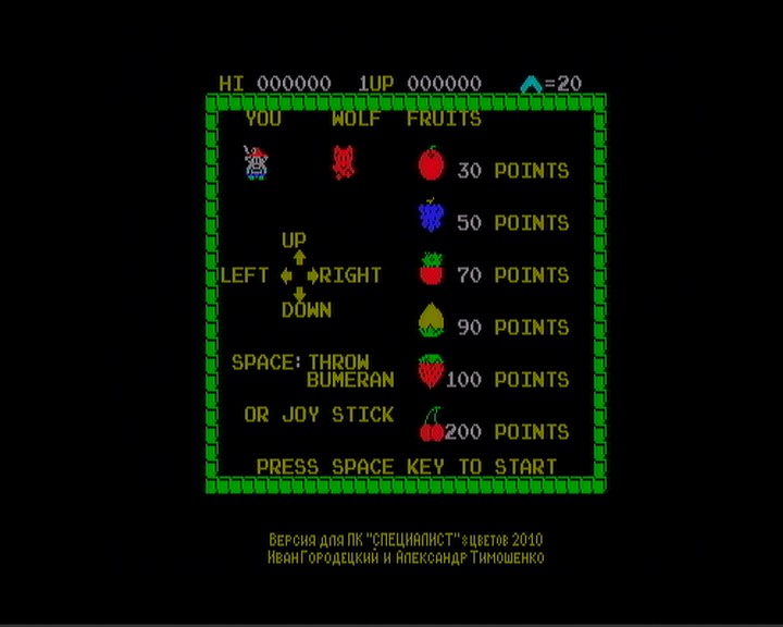

    Попробовал в специалисте pal-кодер svofski из v06cc. Работает, но есть 2 проблемы:
    1. Тонкие вертикальные детали шириной в 1 точку окрашиваются левыми цветами (хотя бы 2 точки - уже нормально) . Проблема усугубляется тем, что я немного увеличил (до 9 МГц с копейками) пикселклок (чтобы лучше влезало в маленький ЭЛТ ТВ), и яркостная компонента еще сильнее пересекается с цветоразностной, чем от оригинальных 8 МГц. Т.е. качественного композита не получится, только s-video.
    2. Частота поднесущей не кратна пикселклоку и картинка немного "дышит"
    ---------- Post added at 18:26 ---------- Previous post was at 18:09 ----------
    Выложил экспериментальный specVGA60_YPbPr576i50_PAL.zip
    В нем двумя свитчами можно выбрать режим работы видеовыхода
    SW1:SW0
    00/10-VGA60Hz
    01-YPbPr576i50 (G-Y,B-Pb,R-Pr)
    Можно взять только Y и подключить к обычному ТВ, не поддерживающему компонентный вход - будет ч/б
    11-PAL композит (G-Y)
    Также при этом B-Pb,R-Pr, т.е. можно подключить к компоненту и посмотреть на влияение несущей на картинку
    Т.е., подключив G-Y к видеовходу обычного ТВ можно получить цветное изображение (SW1:SW0=11) или ч/б (SW1:SW0=01)
  9. #59
    07.08.2008
    8,394
    764
    2,367
    1,317 сообщений
    39 Post(s)
    specVGA60_YPbPr576i50_PAL2.zip - 4 в 1 (добавил S-Video)
    SW1:SW0
    00/10-VGA60Hz
    01-Компонентный YPbPr576i50 (G-Y,B-Pb,R-Pr)
    11-PAL
    G-композит
    R-Y S-Video
    B-С S-Video
    Можно взять только Y и подключить к обычному ТВ - будет ч/б
    Качество S-Video очень хорошее, намного лучше композита, нет никаких артефактов
    ---------- Post added at 19:24 ---------- Previous post was at 17:33 ----------
    Вроде НГ еще не наступил, а уже проблемы с внимательностью. Забыл выложить specVGA60_YPbPr576i50_PAL2.zip, сейчас выложил
  10. #60
    07.08.2008
    8,394
    764
    2,367
    1,317 сообщений
    39 Post(s)
    Попробовал еще и с тюнером и в specVGA60_YPbPr576i50_PAL3.zip пришлось задействовать еще один переключатель (без него цвета "полосатые"):
    SW2 для совместимости с некоторыми тв-тюнерами (aver tv 305/307)
    0 - стандартный режим
    1 - режим "совместимости с тюнером"
    В результате получаются вот такие картинки
