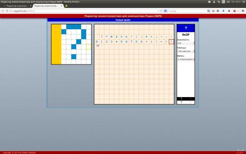

    А у меня не получается редактировать символы с кодом выше 40Н, знакоместа не выделяются...

    Попробуйте в меню "Таблица" сменить размер

    Поставил настройки на 128 символов, а ограничение сработало на 64. На 256 работает нормально.
