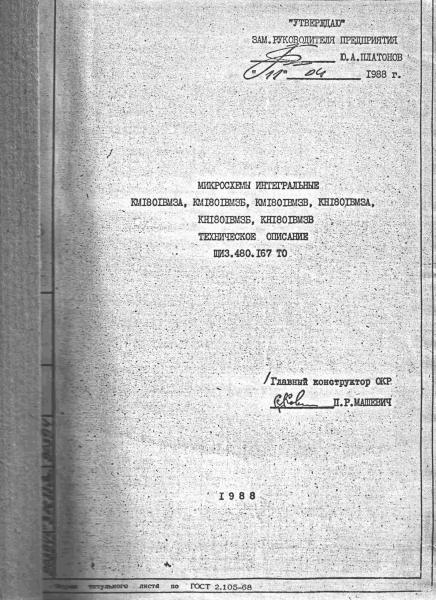

    Нашел на работе следующий документ на выброс.
    Забрал домой. В интернете не нашел такого.
    Может плохо искал.
    Нужно ли сканировать?

    Безусловно!

    ММ писал же, что они по грифом СС и могут посадить за измену Родине.
    Похоже на фантазию)

    Вот скан 1801ВМ3 ТО (98 МБ):
    https://cloud.mail.ru/public/3AQZ/4E6V4wvHT

    Спасибо за труды.
    Кратко прочел.
    Багрепорт :
    1. Спутаны ( умышленно ??? ) 1801ВМ3 и 1806ВМ3
    1.1. Стек пульта 1801ВМ3 начинаеся в 020000, в 1806ВМ3 - 100000 ( вероятно )
    1.2. Выходной втекающий ток МПИ 1801ВМ3 не может быть 3.2 ма - только 1.6 ма.
    1.3. Частота 1801ВМ3 не может быть 8 мгц - это уровень КМОП 3 мкм.
    1.4. Потребление 1806ВМ3 не может достигать 310 ма - если только он годен... Ну макс. 150 ма при +6в. и 10 мгц ( кристаллы 20-го века ).
    2. Что за фича прерывание по значению R6 менее 000400 ? Этого в раннем ТО 1801ВМ3 1984 г. небыло...
    3. Неужели команда 000000 прерывается по 10 вектору ?!
    продублировал на постоянное хранение - рядом с ТО2
    https://forum.maxiol.com/index.php?s...ndpost&p=51599
