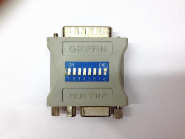

    Вообщем, обзавелся вот таким переходником и инструкцией к нему Испробывал все указанные комбинации - ничего не помогает. С родным Apple Color Display проблем нет, работает даже без батарейки.
