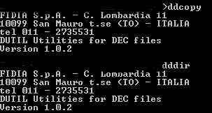

    http://zx-pk.ru/showpost.php?p=764053&postcount=68
    Никогда "кошкой" не пользовался, мне трудно тут прокомментировать,
    но образа дискеты системной в архиве "для кошки" то же явно нет.
    Там просто статистика о формате дискеты скорее, а не сама дискета.
    Если сумеете сделать образ + ДОС утилиты к нему для вашего оборудования,
    можно их будет подшить в БИБЛИОТЕКУ архива в отдельную папку с названием
    вашего оборудования. Т.о. будет образ дискеты для восстановления.
    + родные утилиты под DOS от FIDIA.
    То есть в моём случае - сейчас всё что вы выложили (кроме утилит) это мусор.
    Судя по названию утилит - одна создаёт копию, другая работает в режиме "только чтение" и позволяет увидеть каталог, как то так наверное. Фотки красочные конечно )

    Самое главное!!! Не погубите дискету рабочую, её конечно очень нужно продублировать.
    ---------- Post added at 20:47 ---------- Previous post was at 20:34 ----------
    Если есть родные утилиты лучше ими пользоваться, наверное (?)

    Я вот на второй сверху фотке вижу PC рядышком и из сообщений понял, что PC каким то образов в процессе задействован, только вот подробностей flur73, так и не сообщил, интерфейс подключения (я же писал что тут возможен и шанс сделать бекап) и суть этого подключения - зачем оно?
    В общем нужно больше информации наверное.

    Раз используется CIMCO, значит видимо с COM портами на PC проблем нет. Тогда есть стопроцентный вариант снятия образа диска через DUMP. Правда в распечатке каталога я программы DUMP не увидел выше...
    Еще насчет копирования, у меня где-то валался комплект дистриба для какого-то станка Salvagnini, там дискеты делались на PC программой COPYQM (помню использовал ее в свое время много - удобная - ничего нажимать не надо - только дискеты менять)...

    А к PDP они никак не прикасаются, то есть ТЗ им поставить сделать дубль
    аварийной дискеты RT-11 со 100% совместимостью, указав на наличие родных
    утилит под ДОС - ведь DDCOPY - явно для этого? Может быть вы там командой
    и творчески решите эту проблему. Утилиты я держу в сторонке, если будет образ
    прилеплю в библиотеке с кратким описанием и парочкой фото )
    Печалька, но похоже в утилитах нет встроенной справки. И инф. они выдают
    одинаковую при запуске (как и номер версий).
