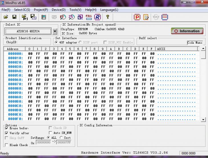

    Вчера с али пришли пять микрух AT28C16, на радостях от того что получил наконец посылку сразу по приходу домой закрыл заказ. Сегодня стал проверять программатором (TL866) и оказалось что программируются они вот так, 4 штуки:

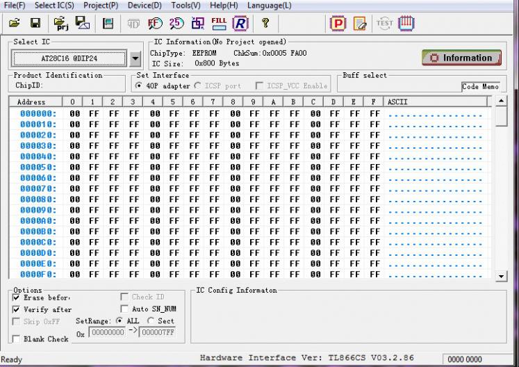

    А пятая вот так:
    Спор открывать сейчас уже нельзя. Да дело и не в споре, а то как то можно их использовать ? Хотя бы часть работающих ячеек. Я так понял там какие то адресные ноги не работают, поэтому в некоторые ячейки и не пишется, стираются нормально, читаются нормально, но пишутся вот так как я показал на фото.
