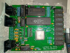

    По ногам вроде бы все ок. По скоростям тоже, она Read access time: 90/150 nS. Нужно пробовать. Запаять кроватку на плату и пробовать. Если не выйдет, на крайняк купить winbond за 100р в Китае.
    Да там на плате кроватка есть уже под dip32, но вроде стояла dip28 в ней . Вот я и засомневался.
    28.02.2005
    2,251
    1,001
    629
    338 сообщений
    Я так и делал, все работает:
    22.08.2021
    г. Липецк
    51
    34
    у меня w29 в дип32. а на фото дип28.
    хотя, там на плате вроде верхние ноги на землю и на +5 заведены. Надо внимательнее смотреть, что-куда
