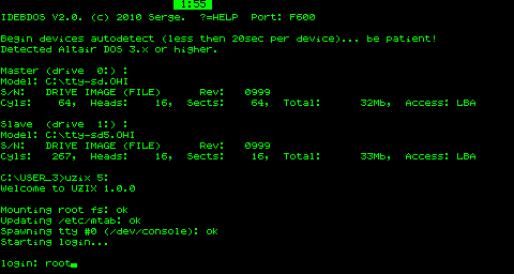

    Ну в общем из-за этого странного механизма выделения памяти и был один из глюков. Сейчас собрал работоспособную (оптимистичненько?) немногозадачную версию Юзикса (т.е. контексты не переключаются по INT50Hz пока), свежий пак исходников в первом посте. Чисто народу для побаловаться, пока я многозадачность буду допиливать. Пишите багрепорты, а лучше сразу присылайте фиксы ошибок.
    Здесь кладу образ для загрузки (tty-sd5.ohi - он одинаковый что для IDE, что для SD-card), поправленный плагин для записи CPM-файлов в образы HDD для TotalCommander/DoubleCommander/Far (старый плагин не работает! виснет если в образе есть не-CPM партиции), ПЗУ мониторов и MBOOT.ORD для загрузки сразу с SD по включению питания и через Ордос соответственно.
    tty-sd5.zip из двух частей собирать так:
    cmd> copy /b tty-sd5-001.zip + tty-sd5-002.zip tty-sd5.zip
    и уже потом раззиповать tty-sd5.ohi.
    Файлы копировать в/из файловые системы UZIX пока только через утилиту UCP.COM (она в user_3 CP/M-овской партиции tty-sd5.ohi - первой партиции) - в ней нажмете "?" - выведется подсказка (hint: использовать bput/bget как в ftp).
    Всего в образе 3 партиции: CP/M, UZIX, UZIX.
    Соответствие устройствам можно смотреть утилитой BD.COM (перед тем как выводить собственно HEX-дамп секторов указанной партиции, она покажет все партиции какие есть в табличке). Пример на картинке.
    Обе партиции UZIX - системные, т.е. из CP/M ядро UZIX (бинарь UZIX.COM) можно запускать с параметром - любой из этих двух партиций:
    uzix 2:
    или
    uzix 4:
    а 0: - это партиция с CP/M
    Отличие в том, что в последней партиции ( 4: ) я создал и метадевайсы /dev/fd2 .. /dev/fd7 (картинка 4), а в партиции 2: есть только /dev/fd0 и /dev/fd1. Т.е. загрузившись в партиции 4: вы можете сделать "mount /dev/fd2 /mnt", а в 2: ничего такого сделать не можете пока аналогично не наковыряете через mknod соответствующие девайсы.
