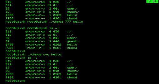

    Цитата Сообщение от Sancho45 Посмотреть сообщение
    chmod второй параметр (имя файла) не принимает, пишет no such file or directory. Без разницы, указывать полный путь или относительный или просто имя файла, результат один. я так понял, авто подстановки тоже нет. Может синтаксис какой то др ?
    Таки была досадная мелкая ошибка в ядре (UZIX.COM) в модуле SC1.C в процедуре chany в ветке ORI_UZIX где делаются межстраничные пересылки (почему и не проявлялось в UCP - там всё в общем CPM приложении). Пофиксил, закоммитил на GITHUB. Заодно скомпилировал (по своей же инструкции страницей ранее) chmod из исходников - он отличается от старого бинаря (который взят с MSX без перекомпиляции как и большинство прочих) тем что умеет ставить права не только восьмирично, но и символьными параметрами (вот эти вот все o+x, g-w и т.п.). Поправленное ядро и новый chmod во вложении. Кому не лень - проверьте на реале пожалуйста.
    Offtop. А уже пора валить с github на, к примеру, gitlab в свете покупки github Мелкомягкими? Как думаете? А то еще свежи в памяти впечатления от того как они жестко надругались над skype.

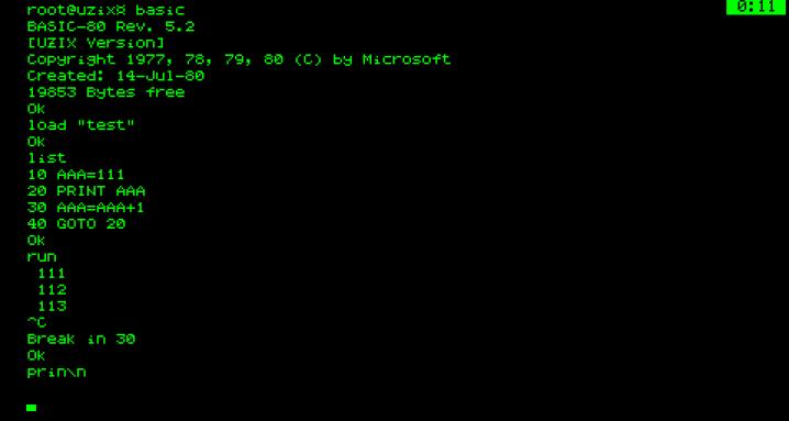

    Работают CPM-программы от Uzix-2.0. Там бейсик, мультиплан (типа exсel ), архиваторы. Но не пробуйте запускать MED из этого пакета - это экранный редактор от MSX явно вызывающий что-то MSX-ное, на Орионе дающее завис.
    Поигрался в бейсике (это микрософтовский MBASIC-80) в самописную бредопрограмму, работает, бейсик на диск пишет и читает. Есть какие-нить интересные бейсик-программы формата *.BAS для MBASIC? Просто никогда не интесовался васиком.
    Пару слов о выполнении CPM-программ в UZIX.
    Авторы UZIX сделали эмулятор BDOS+BIOS CP/M, работающий через вызовы UZIX, этот эмулятор не перемещаемый - рассчитан на работу в верхней части области процесса UZIX 2.0 (которая была размером в 48к, а в UZIX 1.0 вообще 32к), этот код прилинкован статически (оригинальный файл CP/M начинается с офсетом 4Ah от начала бинарного юзикс-файла), поэтому все эти "адаптированные" бинари размером под 47к . В моей реализации UZIX 1.0 области процесса отводится 58к. И эмулятор я наверное переделаю - сделаю его перемещаемым (чтобы не делать гигантские файлы размером в 48-58к с нулями посередине как сделано сейчас) или вообще отдельной сущностью (например, запускаться будет эмулятор с параметром - именем CP/M-файла и его командной строкой - и сам перемещаться под верхушку ОЗУ)
    Пофиксил
    Проверил. Работает.
