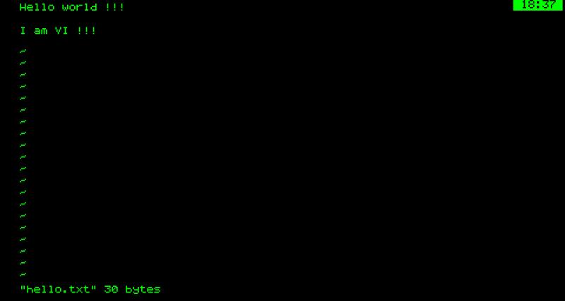

    При помощи того же Hitech C и такой то матери скомпилировал редактор VI (в его реинкарниции LEVEE сдернутой из репов FUZIX). Как-то оно уже работает (я даже набрал HelloWorld, I am VI !!! и сохранил это в файл). Однако в связи с тем, что VT-52 на Орионе это немного отличающийся подвид VT-52, то неожиданно ведет себя например движение курсора от сканкодов считываемых с клавиатуры. И возможно еще надо что-то донастроить в globals.c где хранятся ESC-последовательности (и еще много чего). Короче, надо чуть отладить, но уже нет сил. Поэтому желающие помочь с этим - велком.
    Вот как описывают правильный VT-52: https://en.wikipedia.org/wiki/VT52#VT52
    А какой он в Орионе - см. в zip во вложении.
    Cам VI с исходниками выложил на GIT.

    Решил пока добивать VI. Правда не понял редактирует ли он файлы размером более доступного ОЗУ, тупо не смотрел пока. Написано там все заумно, пока интерфейс бы победить. Ну, почти победил, кстати, пользоваться вполне можно, кнопки все настроил (все как в оригинальном VI + управление курсором как в WordStar/TurboPascal - курсорные ctrl+S,E,D,X {они в орионовском драйвере замаплены на курсорные стрелки} ; PgUp=ctrl+R ; PgDn=ctrl+C). Работает всё примерно как vi на AIX, где редактирование (переход туда по кнопке I - от Insert) слегка чудное - например в режиме редактирования клавиша "забой"(BS) стирает символ слева от курсора в буфере, но не на экране (где просто сдвигает курсор влево), а 'x' в командном режиме стирает символ под курсором и в буфере и на экране.
    А вот в vi на Linux кнопкой "забой"(BS) символ стирается и на экране и в буфере, и 'x' тоже стирает и там и там.
    В общем пользоваться вполне можно. Надо допилить по мелочи - вот эти вот стирания символов, расширить отображение строки состояния (добавить отображение текущего режима cmd/edit - пока не понял откуда его взять: такой явной переменной не нашел пока) .
    Все правки залил на GIT, и тут тоже положу.

    В-общем, большие файлы оно не открывает. Пишет overflow. И строки более 80 символов не обрабатывает. Стыд-позор, ведь такое умеет почти любой редактор от CP/M размером в 10кб и менее (а не 39кб как вышел vi=leevee у меня или over 40к у FUZIX-оидов). Я несколько реализаций попроще vi видел до этого (в т.ч. и для PC) - там из исходника было видно что редактор берет "только что полезло в ОЗУ". Тут накручено было более заумно, где-то оно даже lseek по файлу зачем-то делало, и я понадеялся что может сделали нормально, но на выходе увы, опять туфта (в сущности как и почти все что смотрел в репах FUZIX, но зато накрутят мильон дефайнов, прям как у больших дядей - вот нафига тащить туда такое г.? лучше бы подобрали нормальный редактор от CP/M в исходниках чтобы добавить пути файлов и поправить обработку конца строк, зла не хватает).

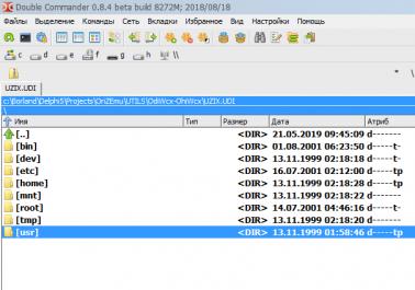

    А я тут запилил плагин для TotalCommander/DoubleCommander/Far для работы с образами дисков UZIX. Надо кому? В GIT пока не выкладывал т.к. еще есть мысли что допилить в дополнение к базовым операциям.

    Цитата Сообщение от andreil Посмотреть сообщение
    Сообщение от Error404
    Я использую эмулятор CP/M сэнсея Мураками - архив cpm32_04.zip, в том же архиве есть исходники на C (самого эмулятора) и ASM (кодового блока движка Z80/Z180). Версия для Win32 PC, но консольная, портануть на Линух думаю будет не сложно.
    Вся проблема в генерируемом АСМе - современный GCC его не понимает
    Попробую ещё повозиться. А нет - буду на виртуалке собирать.
    Я тут глянул в сорцы cpm32_04.zip, тамошний эмулятор легко заменится на любой другой написанный на С т.к. никак не зависит от C-кода. Выполнение идет по одной команде, всё управляется из корневого C-кода со связью через единственную структуру с регистрами процессора да массив 64к с "ОЗУ Z80". Задачка - начать да кончить. Когда займешься, andreil, завод запустили уже?
