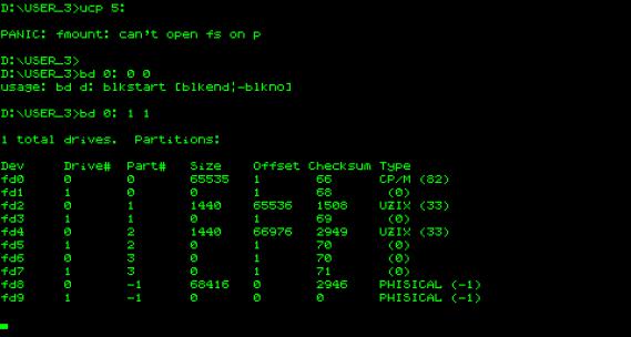

    Ну в общем из-за этого странного механизма выделения памяти и был один из глюков. Сейчас собрал работоспособную (оптимистичненько?) немногозадачную версию Юзикса (т.е. контексты не переключаются по INT50Hz пока), свежий пак исходников в первом посте. Чисто народу для побаловаться, пока я многозадачность буду допиливать. Пишите багрепорты, а лучше сразу присылайте фиксы ошибок.
    Здесь кладу образ для загрузки (tty-sd5.ohi - он одинаковый что для IDE, что для SD-card), поправленный плагин для записи CPM-файлов в образы HDD для TotalCommander/DoubleCommander/Far (старый плагин не работает! виснет если в образе есть не-CPM партиции), ПЗУ мониторов и MBOOT.ORD для загрузки сразу с SD по включению питания и через Ордос соответственно.
    tty-sd5.zip из двух частей собирать так:
    cmd> copy /b tty-sd5-001.zip + tty-sd5-002.zip tty-sd5.zip
    и уже потом раззиповать tty-sd5.ohi.
    Файлы копировать в/из файловые системы UZIX пока только через утилиту UCP.COM (она в user_3 CP/M-овской партиции tty-sd5.ohi - первой партиции) - в ней нажмете "?" - выведется подсказка (hint: использовать bput/bget как в ftp).
    Всего в образе 3 партиции: CP/M, UZIX, UZIX.
    Соответствие устройствам можно смотреть утилитой BD.COM (перед тем как выводить собственно HEX-дамп секторов указанной партиции, она покажет все партиции какие есть в табличке). Пример на картинке.
    Обе партиции UZIX - системные, т.е. из CP/M ядро UZIX (бинарь UZIX.COM) можно запускать с параметром - любой из этих двух партиций:
    uzix 2:
    или
    uzix 4:
    а 0: - это партиция с CP/M
    Отличие в том, что в последней партиции ( 4: ) я создал и метадевайсы /dev/fd2 .. /dev/fd7 (картинка 4), а в партиции 2: есть только /dev/fd0 и /dev/fd1. Т.е. загрузившись в партиции 4: вы можете сделать "mount /dev/fd2 /mnt", а в 2: ничего такого сделать не можете пока аналогично не наковыряете через mknod соответствующие девайсы.
    Почему такая система нумерации партиций.
    У нас в общем случае 2 физических привода, на каждом в максимуме по 4 партиции - итого 8. Если это обычные флешки, то там по одной партиции, и удобно когда они /dev/fd0 (устройство 0, первая партиция) и /dev/fd1 (устройство 1, первая партиция). Продолжая (добавляя партиции), имеем:
    /dev/fd2 (устройство 0, партиция 2), /dev/fd3 (устройство 1, партиция 2),
    /dev/fd4 (устройство 0, партиция 3), /dev/fd5 (устройство 1, партиция 3),
    /dev/fd6 (устройство 0, партиция 4), /dev/fd7 (устройство 1, партиция 4).
    Еще поддерживаются
    /dev/fd8 (устройство 0 целиком включая MBR), /dev/fd9 (устройство 1 целиком включая MBR). Файловые системы UZIX на них делать (MKFS.COM) нельзя - убьете MBR. Это устройства на будущее - для утилит типа fdisk в версии для uzix.
    А еще планирую /dev/fd10 - электронный диск в "расширенной" памяти ОЗУ (сверх 1Мб) - если этого ОЗУ у вас более чем 1Мб (а первый мегабайт весь распределен под UZIX, что дает параллельно выполнять до 13 процессов, каждому из которых дается не меньше 58,5кб ОЗУ)
    ЗЫ. Так забавно, там даже и man-ы есть
