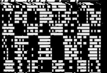

    Вообщем спаял , все проверил, плату промыл , подал 16 Мгц, и питание, картинка какая то странная, что кто может сказать по этому поводу....

    У меня такие же мысли вопрос , вот в чем она у меня прошита РФ5, собственно у меня их ни шить ни читать не чем, зато есть есть 27с256 и программатор к ним ,как правильно в нее загнать прошивку знакогенератора , может подскажите, у меня нет особого опыта в обращении с УФ микросхемами

    27с256 - 32 килобайта. Можно смотреть на плату и вычислять куда шить знакогенератор, а можно тупо склеить 16 прошивок в одну большую и всё это залить в пзу, не мудрствуя.

    Ура!!!!!!!!!!! Прошил 27С256. О чудо!! Видимо с РФ-5 была беда.

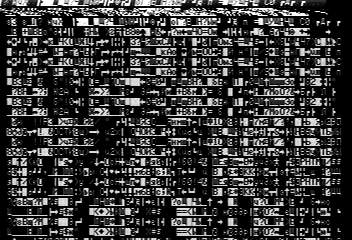

    После соединил два модуля на экране такой же набор символов, после нажатия кнопки "УСТ" пытается как бы запуститься , но начинают идти белые полосы по экрану хотя что,то различимо вроде надписи ЮТ или 88, но при этом начинают сильно греться ОЗУ DD13 DD12, где то, что есть еще , хотя может быть и микруха какая то "гонит", соединил вроде все правильно..... Ладно завтра продолжу....

    Еще факт в том что, при включении модулей совместно практически перестает корректно работать процессорный модуль, то есть клавиатура , тест и.т.п ,если вытащить из панельки DD14 то все в порядке с процессорным модулем но на экране хаотичные символы и все!

    Может какая-то АП-шка работает наизнанку?
