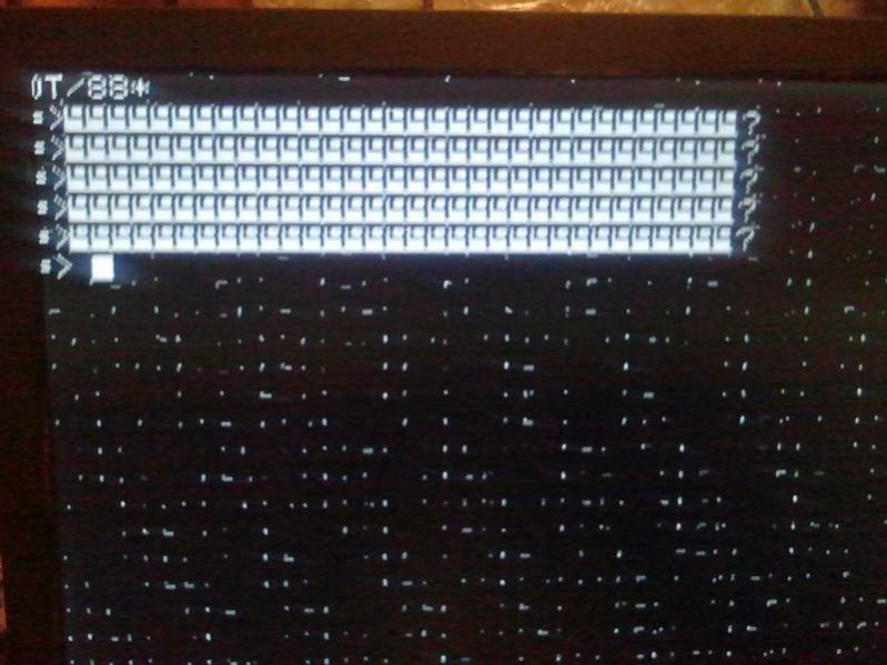

    Ну, вроде взлетели
    Но есть еще небольшие проблемки. Изображение почему-то инверсное и в конце строки присутствует какой-то лишний символ, а также скролл экрана работает неправильно. Еще вопрос, 30 ножку DD14 обязательно подтягивать к +5в? Ох как не хватает клавиатуры, чтобы потестить машинку
    Это дает чтение данных из видеоОЗУ. Думаю, что это используется монитором и игрушкой Тетрис
    ---------- Post added at 22:58 ---------- Previous post was at 22:48 ----------
    Попробуй резистор R9 около ЛП5 выпаять, и 13-ю ножку этой микросхемы через тот же резистор подключи на землю (нога 7).

    Сообщение от Дмитрий2012
    после подтяжки 30 ножки DD14 к +5в изображение изменилось и стало выглядеть так ...
    перепаял резистор, изображение совсем пропало...
    perestoronin, схема для устранения конфликта с АП6ми по ссылке указанной на первой странице некорректна. Необходимо 19 вывод DD10 подключать к 8 выводу DD9, а 19 вывод DD11 к 11 выводу DD9.
