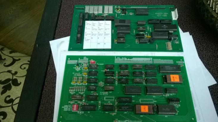

  3. #323
    13.11.2014
    г. Тюмень
    36
    63
    Собрал свою платку. Пока без проблемных деталей. Завтра буду пытаться запустить.
  4. #324
    18.07.2010
    Ульяновск
    852
    12
    10 сообщений
    Я свой "Рубин" через сервисное меню правил, чтобы орионовский растр влез.
    А уж ЮТ-88 делал под телевизор...
