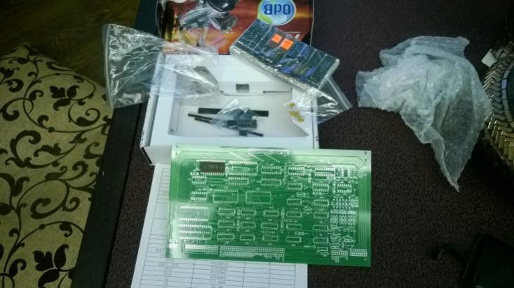

    Мне пришли детальки и плата, начну производить монтаж, все микросхемы буду монтировать на панельки.

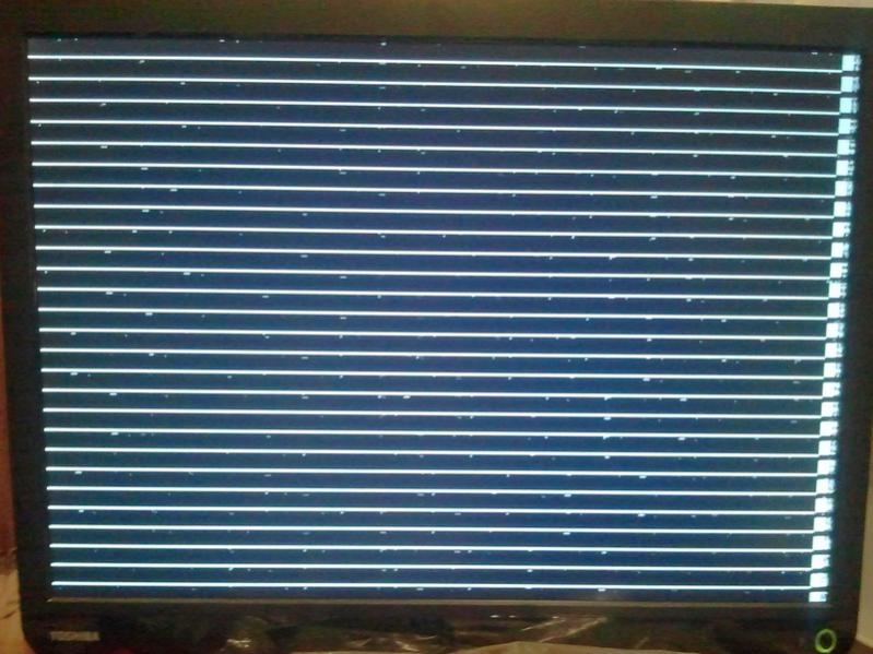

    Так и есть. Поставил на место С1 электролит на 1 мкф. Теперь есть доступ к ПЗУ монитора-F. Контрольная сумма правильно подсчитывается Монитором-0. И даже запускается, но на экране беда. Проблема с видеоОЗУ осталась. Когда заполняешь экранную область ОЗУ кодом любого символа, на телевизоре выводится типа символа подчеркивания и в конце каждой строки белый квадрат.
    ps. попробовал доработку схемы предложенную alx32 http://zx-pk.ru/showpost.php?p=768647&postcount=112 , не помогла.

    Наверное здесь уже звучало, что при подключении дисплейного модуля нужно вытаскивать РУ10 из процессорного? На дисплейном модуле ОЗУшка перекрывает всё адресное пространство за исключением видеоозу #E000, посему РУ10 в процессорном будет не комильфо и конфликтно.

    Еще осторожно добавлю, что когда я ваял ЮТ на ПЛИС, то корректным адресом видеоозу было #E800, если ставить #E000, то экран не менялся. Я этот вопрос не копал, просто принял к сведению. В текущей схеме еще не разобрался, только приступаю.

    Резать - пока действительно не надо...
    Проверяем дальше.
    По дефолту у нас видеоОЗУ должно откликаться на оба диапазона, #E000 и #E800 аналогичным образом.
    Поэтому смотрим и убеждаемся, что на выводе 7 DD5 (КП12) у нас твердый и могучий ноль.
    АП6 в таком режиме вроде как (судя по схеме) должны работать спокойно и никому не мешать, выпуливая данные с видеоОЗУ на шину данных, не конфликтуя с основным ОЗУ 68128, ибо оно в тот момент "погашено" сигналом /E000.
    ---------- Post added at 20:42 ---------- Previous post was at 20:34 ----------
    Упс.... Меня глючит, или ошибка в схеме?
    Сигнал управления черно/белым ОЗУ - SW. Это видно по DD12 РУ10.
    Тогда какого лешего он тут рулит чтением данных из "цветного" ОЗУ, а "цветной" сигнал CW рулит чтением "черно-белого"?
    Шины данных MD - черно-белые, MC - цветные.
    Или я выпил вчера чрезмерно шампанского?
    Последний раз редактировалось Ewgeny7; 07.01.2015 в 20:37.
    Speccy-2007 128/AY/TR-DOS
    18.07.2010
    Ульяновск
    852
    12
    10 сообщений
    Вот теперь точно придётся резать...
