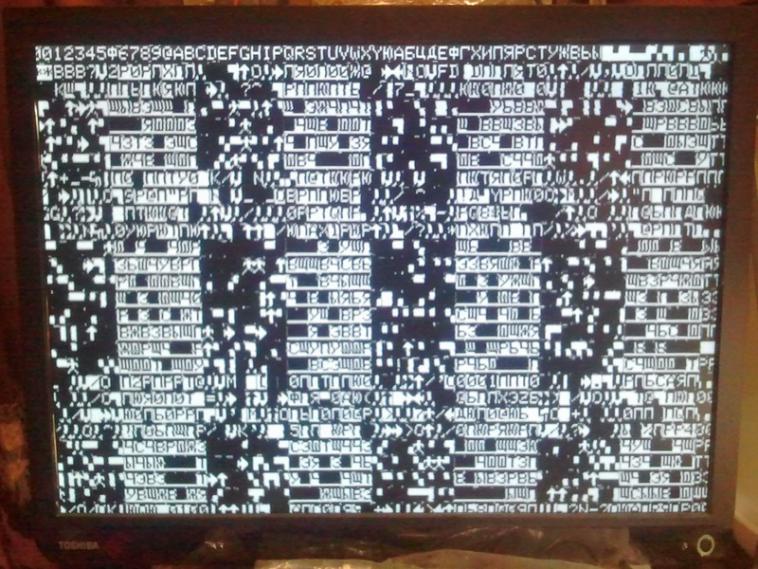

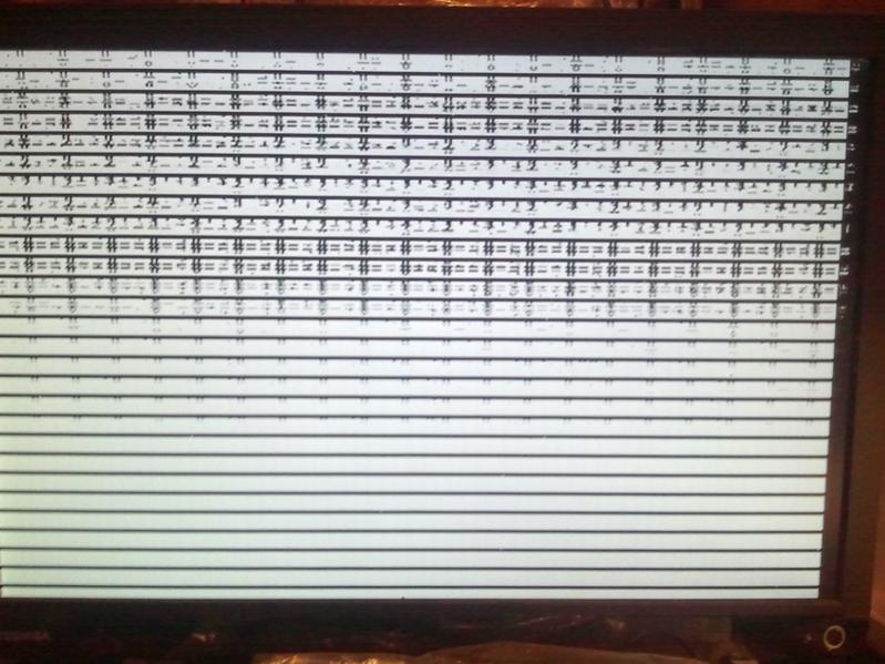

    Отлично, еще с одной проблемой разобрались благодаря Ewgeny7 Теперь в экранную область ОЗУ с адреса #E800 все пишется и читается нормально, без ошибок. А вот при запуске монитора-F теперь РУ10 DD12, DD13 раскаляются и на экране вот что творится. .
    Щас будем разбираться...
    ---------- Post added at 21:50 ---------- Previous post was at 21:40 ----------
    Как я понял, ты уже смотрел уровни на регистре DD1 ИР35?
    На выводах 2, 5, 6, 9 - должен быть твердый ноль. Без этого - не взлетим.
    Да, после установки элетролита емкостью 1 мкф вместо C1, на выводах 2,5,6,9 теперь при включении нули.
