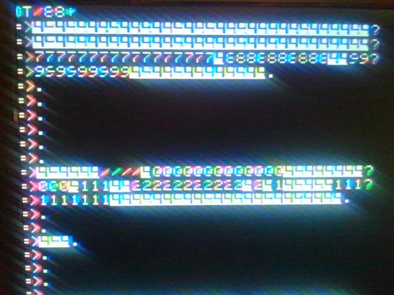

    При разных положениях переключателя?
    Да, при разных положениях переключателя. Также у меня не очень стабильное изображение, часто символы на экране прорисовываются не полностью. Думаю надо подождать еще собравших плату, сравнить как у них обстоят дела с выводом изображения на экран. Видимо еще есть косяки на плате....

    Снег там будет всегда, это конструктивная фишка.
    Можно будет как-то попытаться синхронизировать запись в видеоозу с сигналом LOAD, если я правильно разобрался с ним. Цикл записи у процессора достаточно длинный на такой частоте, должно хватить, если мы запретим запись в момент считывания из видеоозу. Пока это - голая теория.

    Дмитрий2012, у тебя портится каждый третий символ в строке. Это как-то трудно связать с генерацией символов, там скорее должно быть кратно 2 или 4-м...
    У тебя ЛСД-телевизор? Он не может убирать "лишние" на его взгляд линии растра для размещения картинки? У меня мелкий автомобильный телевизор любит такой фигней заниматься.

    Напиши, пожалуйста, какие серии микросхем ты использовал в счетчиках КП11, ПЗУ знакогенератора и ЛП5?
    У меня будут стоять шустрые 1533КП11, 555ЛП5 и УФ-ПЗУ 27С512 на 120нс.
    Загрузил весь список используемых мною микрух.
    Дмитрий2012,
    Телек lcd, изображение не стабильно и дергается. Похоже видеосигнал не стандартный для телеков. Причем при каждом запуске дисплейного модуля изображение каждый раз меняется, надпись ЮТ-88 может быть нормальная, иногда инверсная. Могут символы не полностью отбражаться и инверсные выводятся. Вообщем ерунда какая происходит
    Вот сейчас запустил модуль и все символы инверсные, а при нажатии и удержании кнопки УСТ, изображение отлично синхронизируется и весь снег пропадает.

    А если еще не подключена клавиатура к дисплейному модулю, должны ли символы печататься на экране?
    А то меня смущает, что все время повторяется один и тот же символ «4» и он сам появляется на экране. Клавиатура у меня еще не подключена, попробую пока ее на макетке собрать.

    Из порта клавиатуры может читаться какой-нить вполне устойчивый набор сигналов, которые и дадут этот символ... У нас шина данных вроде как подтянута к питанию.
    ---------- Post added at 16:59 ---------- Previous post was at 16:54 ----------
    Там скорее символ "Ч".
    Если мы примем, что у тебя почему-то не притянут к плюсу разряд 0 шины данных (резистор дохлый. или пайка не удалась), то код 0xFE как раз даст код символа Ч инверсного.
    Можешь проверить спортивного интереса ради
    Точно, это же Ч. Совсем плохой стал, уже буквы не различаю
    Прозвонил все резисторы и замерил напряжение на шине данных тестером. Ничего странного не обнаружил. Все резисторы впаяны сопротивлением 0,9-1к
    D0-3,5в D1-4,1в D2-4,2в D3-3,83в D4-3,81в D5-3,42в, D6-4,1в D7-3,82в
    С надписью ЮТ/88* разобрался, теперь не инверсная. У меня платки бутербродом, не заметил что 30 вывод DD14 к +5в не подтянут.
    Распаял на макетке 580ВВ55, клавиатура работает, но что делать с этим символом "Ч" пока неразобрался. Может какая микруха мусорит..? Вот сейчас я жалею, что все на панельки не поставил.... Заметил только, что когда на клавиатуре нажимаешь и удерживаешь кнопку "РУС" курсор на экране останавливается и символ "Ч" не печатается.

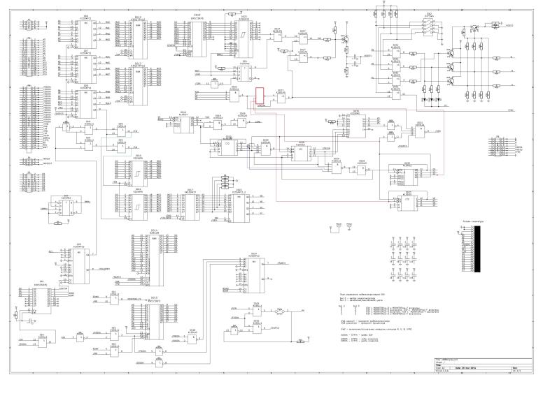

    Сфотографируйте пожалуйста исправления по подключению выводов 19 у АП6, выложу в первый пост.
    Я бы с радостью, но сами видите какого качества фотки у меня Да и нечего фоткать, все пока на скорую руку распаяно, надкусаны и подняты 19 ножки АП6 и проводками распаяны. Также и у DD14 30 вывод отогнул и кинул проводком на+5в.
    Набери на клаве процессорного модуля простенькую программку с адреса C000.
    DB 06 32 00 90 C3 05 C0
    Она тупо опрашивает порт клавиатуры 0х06 и выводит на правую пару индикаторов.
    В идеале должно быть FF. Попробуй это сделать для всей системы в сборе.
    С подключенным дисплейным модулем выводит 7F.
    С отключенным FF.
    Значит искать косяк надо в дисплейном модуле...
    Платка с ВВ55 клавиатурной подключена? Если да, то там вполне может быть 7F, там старший разряд в воздухе висит.
    ---------- Post added at 20:04 ---------- Previous post was at 20:03 ----------
    Главное. что читается F в младшем полубайте. Думаем дальше...
    ---------- Post added at 20:06 ---------- Previous post was at 20:04 ----------
    Замени в программке 06 на 05, почитаем, что там идет с клавы со служебных кнопок.
    Да подключена. Если в процессорном модуле оставить РУ10 и к нему подключить дисплейный, то читается FF.
    ---------- Post added at 20:10 ---------- Previous post was at 20:08 ----------
    Теперь читается 07.
