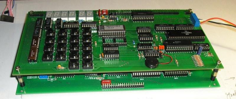

    Ну я сделал следующее:
    1.вытащил ОЗУ из ЦПУ модуля
    2.распаял соответственно АП6 к DD9
    3.У DD14 отогнул 30 вывод и подтянул к +5 в
    4.конденсатор С1 поменял на электролит 1 мкФ
    При включении на экране опять набор символов , клавитура на ЦПУ модуле работает тест выполняется но долгожданного старта нееет ,что я сделал не так помогите....
    как впаяли кондер, куда плюсом посадили?

    Я на компе на ПЛИС просто "отключил" клавиатуру из схемы.
    Вот результат. Похож?
    Значит, так и должно быть без порта клавиатуры.
    ---------- Post added at 20:31 ---------- Previous post was at 20:28 ----------
    А ты ПЗУ дисплейного модуля хоть запускал?
    Speccy-2007 128/AY/TR-DOS

    Похож?
    Супер, один в один как у меня сейчас, только одно отличие все-же есть у меня все символы "Ч" инверсные
    Значит искать косяк в модуле клавиатуры?
    Это не суть, у меня там видеомодуль "чуть исправлен" под свои хотелки.
    Значит - у тебя комп исправен, поздравляю!
    Проверь, правильно ли ты распаял триггеры на кнопах управления (при ненажатых на экране ничего не должно происходить) и проверь подтяжку линий данных на ВВ55 (они по схеме притянуты на + резисторами).

    Ну не силен сильно в этом, как я понял 7F800 , потому помощи и прошу , разок он запустился у меня только у DD14 все ноги были на месте и 30 тоже без подтяжки к пяти вольтам

    sergey_sitnik, правильно, оно вручную запускается с F800.
    ---------- Post added at 21:07 ---------- Previous post was at 21:05 ----------
    Без клавиатурного модуля всё должно работать примерно как на видео двумя постами выше.
    Спасибо за помощь в запуске машинки!!! а также всем кто принимал участие в разработке реплики, изготовлении плат и за консультации. Прям на душе теплее стало, сижу радуюсь как ребенок)))) Давно хотел собрать ЮТ-88 на дискретных элементах, только МГТФ всегда отталкивал.
    С модулем клавиатуры уже проще разобраться будет. Завтра продолжу

    Плюс к 1 ноге dd1
