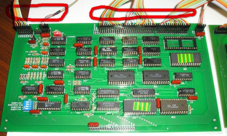

    Припаял - к1 ножке, как правильно запустить монитор-F, может я чтото не то делаю

    Ну да и я так делаю из все попыток раза 4 запустился... чтото глючит
    Панельки?
    Конденсаторы по питанию?
    Поменять блок питания?
    Плату чуть изогнуть (непропай)?
    Speccy-2007 128/AY/TR-DOS
    Избавляйтесь от этой "лапши" иначе так и не запустите компьютер.
    Сам на таких проводах попался.
    ЗЫ клавиатуру и комп запустил, все дело было в плохом контакте из-за таких проводов.

    непорядок
    это плата sergey_sitnik http://zx-pk.ru/showpost.php?p=768510&postcount=84

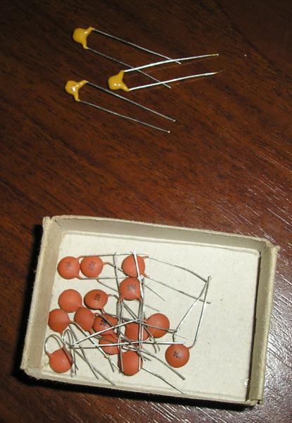

    Да плата эта, сейчас извелся весь, запускается но с 10 раза всю лпшу сам обжимал все прозвонил между платами 4 раза уже , набираю 7F800 а дальше тишина, наберешь еще несколько раз возьмет и стартанет.................., тест c ЦПУ проходит , коденсаторы если обычную желтую керамику поставить.....

    Такие пойдут

    Не КМ, конечно, но пойдут

    Завтра соединю платы друг над другом , многожильным проводом, походу точно гемор из за этих разъемов
