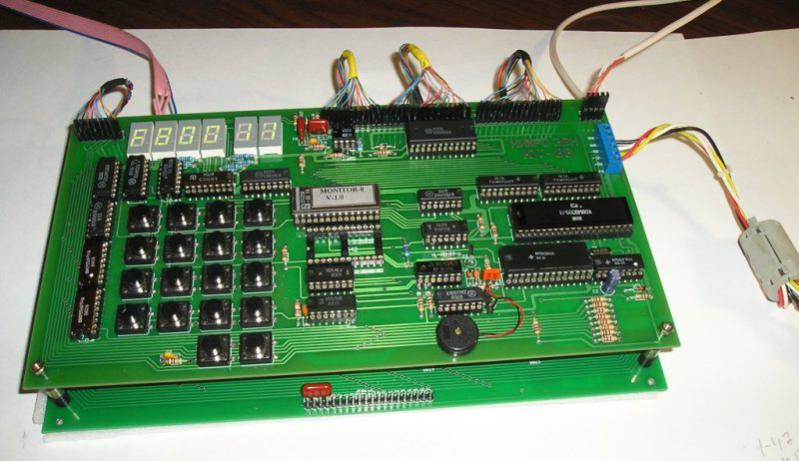

    Может дребезг
    26.11.2013
    270
    Да все у него в порядке с процессорной платой, просто Сергей, похоже, слишком долго держит нажатой кнопку 7, а монитор воспринимает это как несколько нажатий (опрос клавиатуры происходит ~ каждые 0,7с).
    To all. Глюки с запуском монитора-f будут происходить при отсутствии озу в области f000-f7ff, поскольку последние несколько ячеек используются для стека. Может я невнимательно прочитал все сообщения, но пробовал ли кто-нибудь производить запись в экранное озу из монитора-0? Там, кажется, в книжке приводилась програмка для отладки.

    Вы походу гений или я глючу все пошло с первого раза , вот я дурень загнался совсем все работало оказывается я долго на кнопку наверно давил... Извините все кого достал.
    Но вот еще я подключал к ТВ тюнеру, к разным телевизорам, почему то заворот вверху небольшой где надпись ЮТ-88
    ---------- Post added at 20:28 ---------- Previous post was at 20:26 ----------
    Рад тебя "видеть" !!!!! Да все ОК я сам глюканул, теперь с заворотом разобраться

    По умолчанию дисплейный модуль
    Ну зато от шлейфов избавился от них тоже добра мало ,на счет заворота ни у кого идей нету?
    Телевизор/тюнер другой использовать. Там видеосигнал не совсем стандартный, у ЮТа.

    Ну пробовал :тюнер, LCD телевизор, CRT теоевизор..., а если по RGB подключить или рано ещо

    Пока наверное придется подождать, пока другие насобирают плат, чтобы информация набралась.
    ---------- Post added at 20:16 ---------- Previous post was at 20:14 ----------
    Попробуй R12 поменять, для начала - параллельно ему же подпаяй точно такой же.

    По идее паралельно этому резистору подкинуть емкость 0,1-0,15 мкФ и должно быть все ОК ща покуру и поробую
    Возможно и так, кондер меньше будет ослаблять импульсы синхры, чем резистор.
