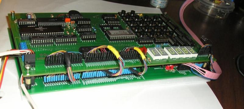

    Ну зато от шлейфов избавился от них тоже добра мало ,на счет заворота ни у кого идей нету?
    Телевизор/тюнер другой использовать. Там видеосигнал не совсем стандартный, у ЮТа.

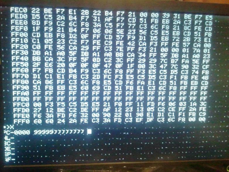

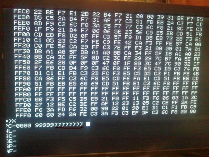

    Нашел причину почему у меня не прорисовывались символы на экране. Оказалось все дело было в блоке питания, сильно просаживал напряжение. Заменил на другой, стало все ОК. Теперь осталось разобраться откуда у меня берется снег на экране. Заметил только, что если по плате или по корпусам(выводам) некоторых микросхем проводить пальцами количество мусора уменьшается, а то и вовсе пропадает.
    Прикладываю две картинки, где фотка чистая в этот момент я удерживаю кнопку «УСТ» на процессорном модуле.
    Еще нашел ошибку в знакогенераторе, который я набирал по журнальной статье. На символе закрывающей скобки «)» присутствуют лишние пиксели. Где бы все-таки взять нормальный знакогенератор?
