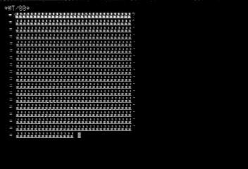

    По умолчанию Заворот изображения
    Вот результат

    нормальные знакогенераторы можно взять в эмуле. У меня тоже хороший, без глюков.

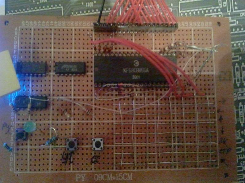

    На счет кнопки УСТ и дотрагивания до корпусов микросхем я тоже заметил на счет снега,а у вас уже клавиатура полная ?
    Вот моя клава))))))))))
    Все ждем платки от Perestoronin

    А в приложении к журналу "Юный техник" была напечатана 2к версия. Где и как тогда вторая половина знакогенератора использовалась?

    Вторая половина дублирует первую.
    Что интересно, реально используется только 1кб прошивки. Вторая - для мебели.
    1кб дает 128 символов. Как и на РК86, или Микро-80. Установка старшего бита в экранной области - дает инверсию любого из этих 128 символов.
    Вот и вся правда о знакогенераторе ЮТ-88
    склеил 1кб файл в 2кб для прошивки и сравнил с дампом с ЮТ-88 .Получается в первых 1кб ПЗУ все совпадает только 4 ошибки типа FE=FF или FB=F8 .А вот вторая половина из журнала ЮТ-88 имеет большие блоки несовпадений и не может быть просто ошибкой при наборе.Так что шить ?

    Смотрим схему дисплейного модуля.
    Младшая половина - работает по дефолту. Шей выложенные мною 1кб.
    Вторая половина - опциональна и включается новым портом, которого небыло в оригинале. Альтернативный знакогенератор.
    Туда шей что хочешь, я бы вообще залил фонты из Радио86РК.
