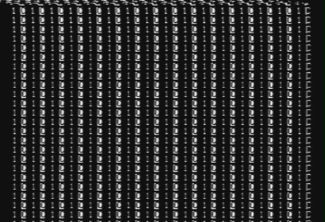

    Не пойму МОНИТОР_Ф запускается ка положено , к примеру дамп выводится, но что бы я не грузил, билиберда выходит....
    Может монитор криво прошил ,так вряд ли запустился бы он..., прежнее ПЗУ вставляю, все Ок тетрес к примеру хотябы..
ID:	50884   Нажмите на изображение для увеличения.

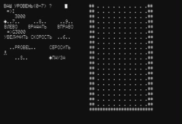

    Уже не веря себе вставил прежнее ПЗУ грузанул ТЕТРЕС..
    03.07.2005
    10,168
    147
    55 сообщений
    Вот блин...
    Сделай, пожалуйста, такие же скрины после DF800,F8FF и DFF00,FFFF
