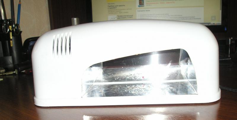

    Я сегодня стирал лампой для косметических целей, сушки геля для ногтей,
    ..если не сложно дай фотку этой лампы. а то озадачился подобным девайсом, но что-то не уверен что стирать будет. но раз есть опыт, то ...
    Поищите в местной "Светотехнике" лампу ДРБ-8, она прекрасно работает в китайском светильнике. Если нужно, могу вечером сфотать её...

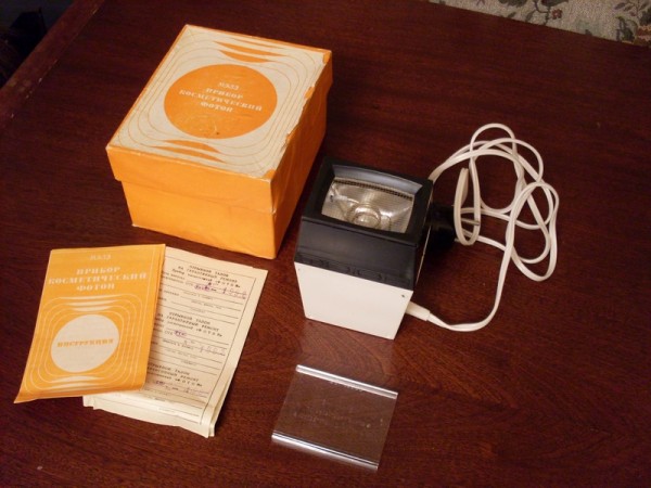

    Я вот таким девайсом стираю ПЗУ-хи:

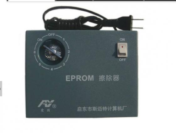

    Раньше тоже голову ломал чем стирать УФ EPRom, купил у братьев Китайцев вот такой девайс http://ru.aliexpress.com/item/Freesh...mmendVersion=1 . Стирает EPRom за 10 мин без проблем.
