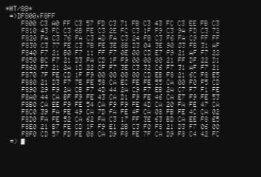

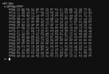

    Извини ,что достал... Скрины с какого монитора-Ф который не идет, и прости за тупость , как набрать что бы вывести....

    И посмотри, ты прошивку Monitor-F_101 заливал?
    ---------- Post added at 13:49 ---------- Previous post was at 13:47 ----------
    конечно, с него.
    DF800,F8FF
    DFF00,FFFF
    Ну, тоесть дампы по директиве D

    Да прошивку именно ту заливал которую вчера ночью скачал

    Вот скрины

    Ошибок в измененных областях нету...
    Должно работать.
    Может быть, где-то недошилось? Ты верификацию ПЗУ после прошивки не делал?

    Нет с буфером не сравнивал про надеялся....
    ---------- Post added at 15:57 ---------- Previous post was at 15:51 ----------
    может, что я на косячил, попробовать прошить еще одну, по новой прошивку склеить...

    Прошил ещо одну,27С64 тоже самое,
    странно когда после прошивки сравниваешь с буфером ошибку выдает..... не пойму в чем косяк.... в конце концов есть еще 27с128, хотя тем же проггером я прошивал 27С256 все было Ок
