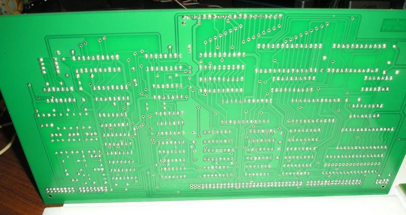

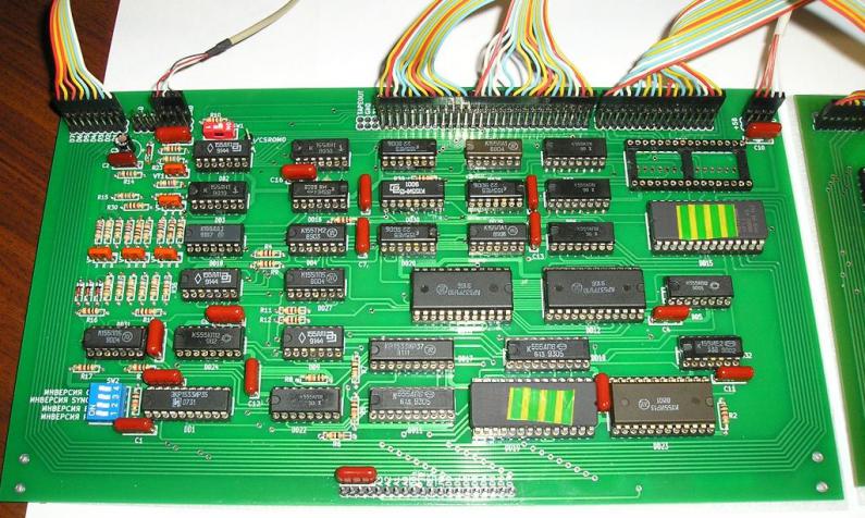

    Да, это ни есть хорошо!!!............ Хотя HM6516 есть импортный аналог РУ10 но как я думаю это проблему не решит..
    Но тем не менее будем думать дальше... просто кроме меня видимо еще ни кто ни спаял плату, поэтому фото своей выкладываю на общее обозрение..

    Я постараюсь описать в подробностях всю суть. Когда включены обои модули без DD14, ни греется ни чего, при этом экран заполнен различными символами, ЦПУ исправно реагирует на все нажатия клавиатуры, но если установить на место DD14 то после включения на экране опять появляются те же символы но ЦПУ модуль перестает слушаться на команды с клавиатуры на индикаторах черт знает что , если нажать на кнопку УСТ то через некоторое время символы исчезают , экран оживает начинают полосы белые бежать, хотя на них вроде что то присутствует в виде надписи то ли ЮТ или 88 и сразу начинают сильно греться РУ10, переключение приоритета SW1 ни какой разницы практически не дает. Вот что то примерно так.

    Кто-то из вас врет. В шапке есть схема, там DD14 это счетчик.
    02.02.2010
    Степное
    601
    75
    18
    14 сообщений
    Это не та схема!!!!
    HardWareMan
    ОК, Гугол. Загрузи мне другую схему.
    Так, DD14 - это ОЗУ, ладно. А тому, кто из православной схемы сделал это нечто следует яйки оторвать.
    Т.к. !E000 чаще всего будет в лог.1, то проверять надо формирование !RAMCS. Начните с DD24.
    PS И почему я должен опять ванговать какая схема правильная?
