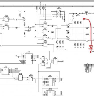

    Добавлял на ЖК телеке ничего не изменилось, на старом телеке с трубкой кадровая бегает. Кстати на схеме нет одного диода, который присутствует на плате. На картинке нарисовал как он подключен.
    Случайно пальцами прикоснулся к выводам мультиплексора D22, и начали появляться очертания символов. https://youtu.be/POzsN-Jsf60

    Вот на этой схеме есть резистор и диод, через которые информация из пзу идет на телевизор
    https://img-fotki.yandex.ru/get/9509..._e06a3338_orig

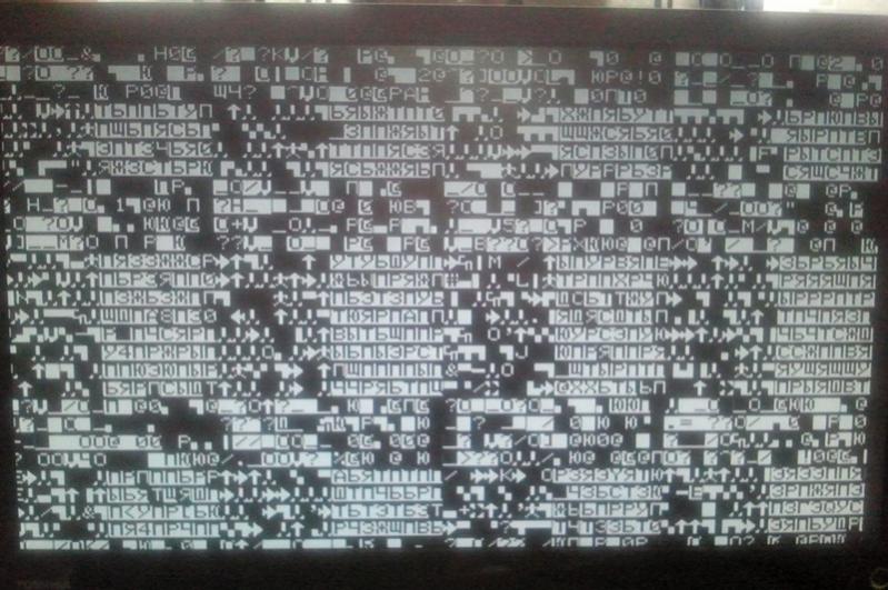

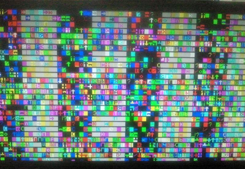

    Заменил резисторы R5-R8 номиналом 10К на резисторы номиналом 5,1К и картинка стала идеальной подключал по SCART RGB+SYN, на выходе video2 теперь выводится картинка тоже без искажений.
    Осталось разобраться как программировать порт управления видеоконтроллером (судя по схеме Е0H) для работы с цветом...

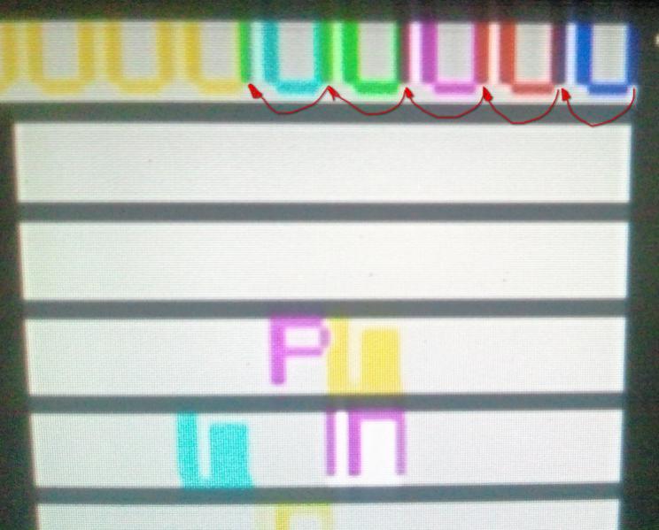

    На схеме все расписано, порт E0h бит 1 включение/выключение цвета
    Здесь все просто: ячейки в области памяти Е000h-E7FFh отвечают за код символов, в области памяти Е800h-EFFFh цвет.
    Если работаем без цвета, коды символов, которые пишутся в адреса памяти Е000h-E7FFh, Е800h-EFFFh выводятся на экран.
    Похоже схема работает немного не корректно посмотрите на картинку, цвет каждого крайнего правого столбца последующего символа передается в правый крайний столбец предыдущего символа... Во написал )))) надеюсь по картинке поймете о чем я …
