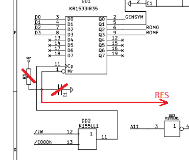

    Не совсем верно. 30 вывод необходимо отключить от сигнала /E000, и подключить к +5в. Я просто отгибал 30 вывод у микрухи и бросал на него +5в. Кто-то резал проводники на платке. Кому как удобнее.

    Может кто фотографии всех доработок сделает? - выложу их в первом сообщении под спойлерами.
    подавал сброс на регистр, что бы корректно после нажатия reset включалось основное ПЗУ: http://zx-pk.ru/threads/24511-yut-88...l=1#post876740

    Reset ты имеешь в виду питание? Или "Уст". И основное ПЗУ - это монитор Ф?

    "Уст", по питанию вроде как нюансов никаких нет. Да, основное ПЗУ, мониторF, вроде как на ПЗУ дисплейного модуля ЮТ-88 штатно стартануть не сможет без доработок. Из картинки вроде как все ясно должно быть .
    PS. а что после нажатия "УСТ" компьютер нормально запускается? У меня он без доработки просто вис.

    У меня по нажатию на "УСТ" всё останавливается, что бы ни было. И управление передаётся Монитору-0.
    FFFF 11
    Потом я могу опять запустить Monitor F:
    7 F800

    А Вы подключали управление ПЗУ Монитор-0 к регистру DD1 дисплейного модуля? Если нет, то будет работать и без доработки, но с 0-го адреса всегда будет Монитор-0.
    Нет, я ничего особенного не делал. Только изменения с первой страницы.
