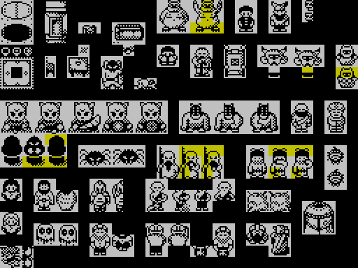

    Цитата Сообщение от scl^mc Посмотреть сообщение
    немного из нарисованного
    Ну, и из моего...
    Все любят гипножабу

    как я понял пейзаж на экране у тебя печатается по-знакоместно, а каждый квадрат берётся из буфера.
    INC BC -> INC C (при выводе всего экрана уже экономишь ~10000t).
    Вся карта перерисовывается только при переходе на новый экран. В остальное время - только изменившиеся знакоместа. Каждое знакоместо - это до 7 наложенных друг на друга тайлов (без маски и с маской). Да, небыстро, но все возможности с лихвой покрывают это - можно, например, перекрыть анимированного персонажа окошком меню и не париться за его перерисовку. Тот же эффект тени - она просто накладывается поверх остальных слоёв (кроме самого верхнего)

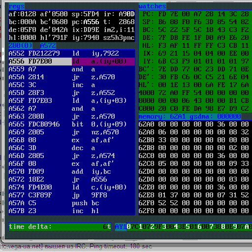

    Цитата Сообщение от Sergey Посмотреть сообщение
    Алё! Так нечестно: заборол кучеглазого и усё повисло!
    Щщщикарно, пасаны.
    Конечно, было несколько беспричинных глюков, но за декабрь ни одного не встретил... Больше всего подозрений вызывает эта процедурина и вероятный INT во время выполнения:
    ; in : A = page to set. RET will be through bstRet, with restoring previous page
    bankSR	ex (sp),hl		; SP:*,HL
    	ld (bsrJmp+1),hl
    	ld hl,(curBank-1)	; H = curBank
    	ex (sp),hl		; SP:*,curbank
    	push hl			; SP:*,curbank,HL
    	call setBank
    	ld hl,bsrRet
    	ex (sp),hl		; SP:*,curbank,retadr
    bsrJmp	jp 0
    bsrRet	ex (sp),hl		; SP:*,HL ; H = curbank
    	push af			; SP:*,HL,AF
    	ld a,h
    	call setBank
    	pop af
    	pop hl
    	ret

    Цитата Сообщение от SAM style Посмотреть сообщение
    Щщщикарно, пасаны.
    Попробую собраться с духом и ещё раз пройти. Но уже на эмуле, - там, хоть, отладчик есть.
    P.S. Играю в русскоязычную версию. Правда, на 14 МГц.
    P.P.S. После зависания опрос клавы работает - музыку можно включать/выключать.
    ---------- Post added at 23:54 ---------- Previous post was at 22:53 ----------
    Ну шо, - опять висим на том же месте.
    Последний раз редактировалось Sergey; 02.01.2015 в 21:56.

    Вот, снапшот 128 и картинка с циклом, в который попадаем после убийства кучеглазого.
