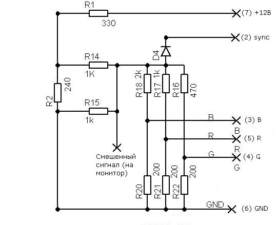

    Про точку я понял, просто решил, что диод еще никогда не мешал
    После праздников поеду на радиорынок за детальками .
    Большое спасибо!!

    не-не, диод тут как раз нельзя. Можно по выходу конденсатор поставить 5-10 мкФ.
    вот минимальная версия
    вход\выход конечно надо рисовать в обратную сторону, слева - входы - справа - выход) но и так понятно

    Что бы подытожить, нарисовал конечный вариант схемы.
    1. в скобках - номера контактов на разъеме Орели.
    2. на всякий случай добавил синхру.
    3. т.к. у орели на выходе 12В, нарисовал делитель (R1, R2)- 330 и 240 Ом. (Орель у меня с пломбами и внутрь лезть не охота)
    как-то сильно много деталей для чб. попробуйте соединить все сигналы: синхру и три цвета в один сигнал через резисторы 1кОм и подать на монитор.. во всяком случае такое спокойно работает на пентагоне и на куче других клонах, за Орельку не скажу, не пробовал.

    Спаял как рекомендовал solegstar,
    запустил тест, который в комплекте (на кассете) к Орели идет:
    получил такую картинку:
    Попробовал спаять по схеме которую рекомендовал zebest,
    тот же тест дал такую картинку (прошу прощение за качеств фотографий, снимал на телефон при плохом освещении):
    то есть при просто резисторах в 1КОм - картинка четче, но синий =красному=зеленому, а фиолетовый=голубому=желтом у.
    если подключать через кучу резисторов, то цвета вроде отличаются, но картинка при этом как-то уж совсем не контрастная (как бы "замыленая"). Может как-то можно доработать схему, что бы это исправить?
    zebest писал, что можно поставить емкость 5-10 мкФ, подскажите куда "+" ее нужно подключать к схеме или монитору? и в какую цепь synh или video, или по одному в каждую?

    это правильно, что попробовал оба варианта и сам увидел разницу, когда все резисторы одинаковы, или когда более-менее правильная пропорция при смешении RGB.
    Тогда уж пробуй чисто на трех резисторах - 470, 1к, 2к , ну или строй полную схему с транзисторами. У тебя размах видеосигнала маленький получился, можно конечно делителями изменять пропорцию.
    то есть, увеличить с 5В до, например, 7? монитору ничего не сделаю?
    а что даст конденсатор? и как его впаять?

    не-не-не)) Напряжение Vcc не трогай.
    смотри схему из 22 сообщения. R16-R17-R18 - не трогай, это смешение цветов.
    R14-R15 - это как раз обычный делитель напряжения. Или со-всем его выкини, или меняй пропорции резисторов - или R14 уменьшай , без фанатизма, или увеличивай R15, или оба сразу. но для начала попробуй все же чисто 3 резистора
    ---------- Post added at 14:46 ---------- Previous post was at 14:45 ----------
    конденсатор отсечет постоянную составляющую, через него пройдет только переменная составляющая видеосигнала.. Но это более на четкости сказывается, чем на контрастности.. Это уже в порядке пробы

    Огромное спасибо!!!
    это только резисторы (без делителя). правда я оставил 1 КОм в канале синхро. буду пробовать с конденсатором, но и так, по-моему, шикарно ну и как-то поаккуратнее сделаю, а то сейчас все на соплях висит.
