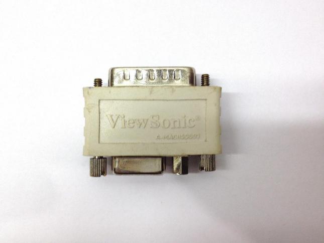

    Добрый день. Нужна помощь в запуске Macintosh IIsi, питание есть (вентилятор включается), гонг есть, оперативка рабочая (проверял на Classic), жесткий диск с системой в порядке (тоже вставлял в Classic), нет сигнала на монитор. Похоже на проблему из предыдущей темы, но про батарейку я знаю. Думаю дело в переходнике на VGA монитор (у меня их 2, но оба без свичей). Буду благодарен за помощь!

    Переходники самопал, схема есть, монитор какой?
    15.12.2014
    г. Самара
    56
    Переходник ViewSonic (через него успешно подключал Centris 650, LC 475, Umax и несколько Power Macintosh 700-й серии). Пробывал с несколькими ЭЛТ мониторами (Samsung и др, ).

    а если замкнуть меж собой 4 и 11 или 7 и 11 выводы до переходника?http://www.saragossa.net/intfcing.html

    Цитата Сообщение от iimukhanov Посмотреть сообщение
    Думаю дело в переходнике на VGA монитор (у меня их 2, но оба не имеют никаких регуляторов).
    Скажу честно - мой IIsi через переходник вообще с VGA не заработал (переходник со свичами). Пашет только с родным эпловским моником.
    А что там может быть не так, частота которая ни одному VGA не подходит?
    Нет, не получилось.
    ---------- Post added at 12:32 ---------- Previous post was at 10:48 ----------
    Похоже так и есть, вот что нашел в сети по этой теме - http://macedu.narod.ru/mac/doc/monitors.html. Ну и сразу вопрос, любой Apple монитор с разьемом DB-15 подойдет или тут тоже есть подводные камни?
    у мну два разных есть - один 15-шка "квадратная", второй тоже 15-шка, но уже с динамиками и выглядит попривлекательнее. Оба заработали
