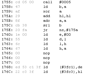

    У кого есть и кто использует? Или может кто знает? Вопрос собственно в размерах разделов. Что-то idefdisk не смог я заставить создать fat16 разделы. Ключ не срабатывает или я что не понимаю. Знаю что какой то патч есть для работы с fat16, но что он и как там патчит не разбирался. Из-за чего вопрос возник. Есть функции 0x2F и 0x30 (абсолютное чтение и запись секторов). Номер сектора задается регистровой парой, а это максимум 65535 секторов и как результат максимум 30 с небольшим мегабайт. А через эти функции фактически идет вся работа с носителями. Как оно вообще с fat16 работает, особенно когда файлов на разделе навалено более 30 мегабайт?

    Про патч не смешно. Посмотрел что и где он патчит. В глаза бы посмотреть тому кто придумал что он там что-то патчит для fat16. Патчит он command2.com и меняет код преобразования размера свободного места в кластерах на размер в байтах в команде dir перед выводом на экран размера свободного места на разделе. Только конверсия после патча работает чуть на других регистрах. Сам дос как был fat12 таким и остается. И каких то измененний доса я вообще нигде не видел и насколько я понимаю у msx-dos2 как не было поддержки fat16 так ее там и нету.

    По поводу патча. 2 скриншота: до и после патча. Типа найди 10 отличий. Первый скрин до патча, второй соответственно после.
