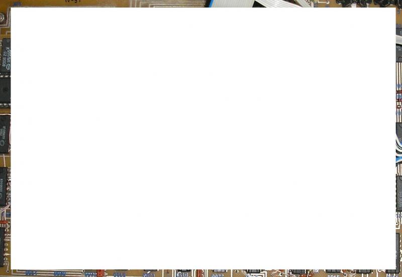

    Год назад на чердаке у товарища нашел две орельки с расширенным озу.
    Вчера решил запустить.Одна( 128кб на ру5) запустилась почти сразу, даже пыль не снимал с платы)
    Другая ( 512кб на ру7 плюс кемпстон мыша) не включается... на экране нет ни матраца ни бордера, только черный экран...Диод питания при нажатии ресета не притухает, как обычно, а полностью гаснет.
    Товарищи, у кого есть опыт по починке орелек? Посоветуйте, пожалуйста, что глянуть, где стукнуть, отпаять-припаять)
    Имею в наличии: полукривые руки, совсем немного мозгов, паяльник, китайский мультиметр, китайский частотомер

    фото навесного монтажа. все аккуратно, ничего не отпало.

    На кварце есть частота? Там вроде 17.5 должно быть. Или на 12 ноге DD 11 (К580ГФ24)
    Задача усложняется. Частотомера пока нет... Мультиметром обойтись нельзя?

    между землей и 12 ногой дд11 показывает около 1 мегагерца. между землей и одной из ножек кварца 22 мегагерца, на рабочей машине 18мгц. Поменять кварц?

    замена кварцев ничего не дала? думаете неисправна гф24?

    Так и начни с измерения напряжения 5В. и при резете тоже проконтролируй
    при резете не мерил, а так было там +5.

    в момент нажатия на резет ни чего не изменяется. как было 4.8в так есть
