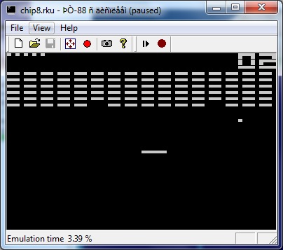

    Чип-8 - вот это было бы оптимально для такого "калькулятора".
    Какие проблемы. Вот за вечер состряпал:
    Только таймер и звук ещё не сделал. С этим у ЮТ-88 проблемы
    Вот, думаю, как таймер сделать. В принципе, среднюю длительность выполнения каждой команды чип-8 можно замерить и сделать счётчик приблизительного количества тактов, а на его основе уже таймер замутить. А звука, видимо, вообще не будет.

    Качай на здоровье. Таймер доделал, но это почти четверть всей программы К интерпретатору прилеплена программа brix, пересылается в область 0200h в самом начале (сам интерпретатор располагается по адресу 1000h), если нужно что-то другое, запускай с адреса 100Сh. Реализован только базовый CHIP-8, продвинутая версия SCHIP не реализована. На счёт скорости - всё равно есть сомнения, хоть я и старался, чтобы выполнялось примерно 2000 команд в секунду.
    Позапускал игрушки, из всего набора всего две-три играбельные (blinky, blitz, hidden, tetris), а из-за дикого расположения клавиш, играть иногда не интересно. Я замапил стрелки на 2,4,6,8, но эти клавиши не всегда используются, так что мало помогает.
