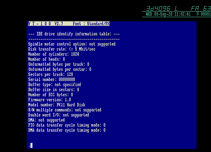

    Я никогда не писал поддержку IDE, и лучше мне описать все, как для чайника, который не подразумевает по умолчанию, как работать с образми HDD.
    Также нужен готовый рабочий образ HDD.
    Давай сделаем по этапам.
    Для начала надо реализовать команду IDENTIFY DEVICE (0xEC)
    Она должна возвращать один блок 512байт. Который содержит информацию о диске и самое главное его геометрию. Лучше конечно сделать что-бы она генерировалась динамически в зависимости от размера образа диска. Примеры можно посмотреть у nzeemin, класс CHardDrive::IdentifyDrive() в его ссылке или функция IdentifyDevice здесь: https://github.com/mist-devel/mist-f...b/master/hdd.c
    И проверить ее работу можно на Неоне утилитой.
    https://github.com/troosh/pk11-16/bl.../HDD/IDENT.MAC
    Когда это заработает можно начать делать команду чтения блока.
    Готового образа диска нету в принципе, но он и ненужен пока.

    Сделал пробный информационный сектор.
    Для меня содержимое ифнормационного сектора - филькина грамота. Посмотрел частично, как Никита делает его инициализацию, но мне понятно только названия, серийный номер, число секторов, головок и цилиндров.
    Кстати, у Никиты там ошибка - поле модели у него считается, как 18 слов, хотя на самом деле оно 20 слов.
    nzeemin(09.09.2020), xolod(09.09.2020)
    Насколько я помню, главное там это "геометрия" диска - она важна для драйвера.
    Поэтому на винчестере УКНЦ первые два байта - это количество секторов на дорожке и количество головок, если там неправильные параметры то образ диска у меня не аттачится в эмулятор.
    https://github.com/nzeemin/ukncbtl-doc/wiki/IDE-HDD-ru
