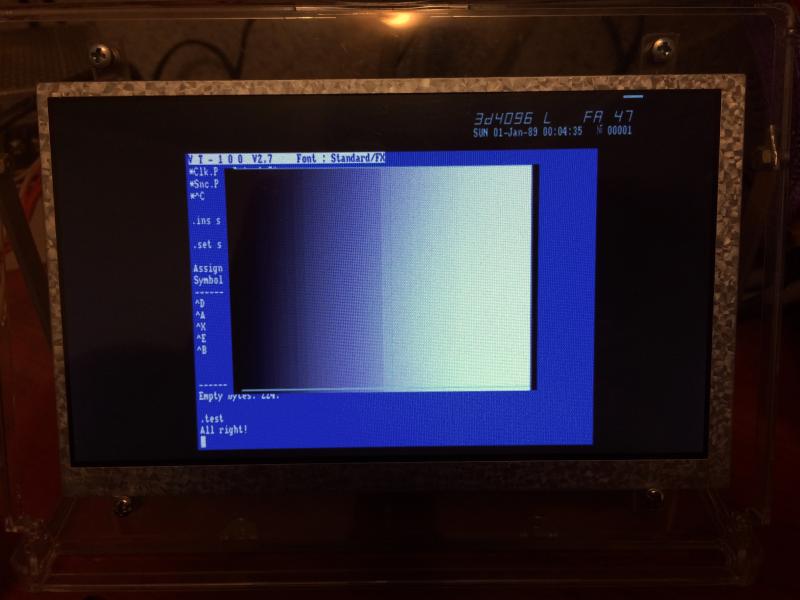

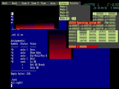

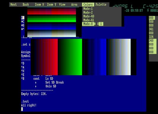

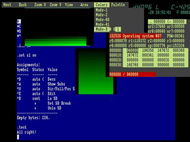

    Есть проблема.
    Строго по документации делаю плавный градиент в палитре. Зелёный цвет работает отлично. В красный прорывается синяя компонента. А в синий цвет не прорывается красный, просто повышенная дискретность.
    Не может быть так, что в эмуляторе неправильно заданы биты? Я сперва грешил на свой код - думал, может я вместо 8-ричной маски записал десятичную. Но нет, всё нормально.

      7  6  5  4  3  2  1  0   7  6  5  4  3  2  1  0
    │G5 G4 G3│R4 R3 R2│B4 B3│ │G2 G1 G0│R1 R0│B2 B1 B0│
        │        │       └────────│───────│──────┴──── B компонента
        │        │                │       │              5 бит
        │        └────────────────│───────┴─────────── R компонента
        │                         │                      5 бит
        └─────────────────────────┴─────────────────── G компонента
                                                         6 бит

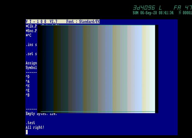

    Вот я, например, из-за уменьшенных картинок, не могу разглядеть, где там и какой градиент.
    Общая картина видна: на эмуляторе цвет гуляет, и видны градиенты внутри гадиента (каждые 8 цветов). На реальной машине цвет идеально серый (на фото синюшность из-за неправильного баланса белого), плавно возрастающий (за исключением разлома в середине, но это может быть из-за резисторов на ЦАП).

    А где сама программка?
    В аттаче.
    COLTEST.ZIP (.sav и исходник .mac)
