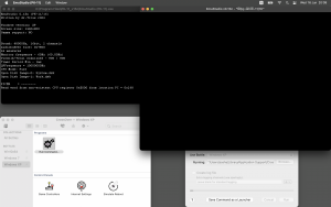

    Причём, под XP версия 0.16a рисует только тулбар, а самого окна с экраном Союз-Неона под ним нет.
    Во всех остальных комбинациях просто чёрный экран.
    Лучше прикладывать скриншоты.
    А также подробно то, что пишет консольное окно.

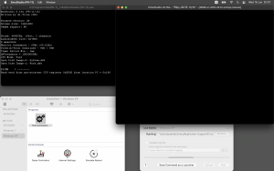

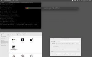

    Лучше прикладывать скриншоты. А также подробно то, что пишет консольное окно.
    Снял скриншоты, включая консольное окно. Windows XP и Windows 7 ведут себя одинаково с версиями 0.15n и 0.16a, а вот на Windows 10 появляется отличие в версии 0.15n.
    manwe.pdp-11.ru
    Ну что же, могу предположить, что в эмуляторе винды что-то где-то недоэмулировано.
    Попробуй другой эмулятор, если он есть.
