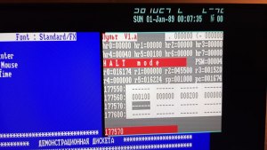

    Titus, а как вы заполняете HR0/HR1 при обращении к регистрам эмуляции 174000..177677 ?
    Код прерывания в BIOS для чтения сначала смотрит в HR0 и потом в HR1, для записи сначала в HR1 потом HR0.
    Но отлаживая эмулятор, я понял что всегда надо писать адрес в HR0.
    Не совсем понял вопрос, но вот то, что относится к этим регистрам:

    Попробовал посмотреть регистры через пульт, но там какое-то ограничение в области эмуляции - видимо, показывает только те регистры, на которые выставлена эмуляция процессами. Причём это не зависит от режима пульта User/Halt:

    Alex_K, не подскажете где взять подходящий IOSCAN?
    И да, если нужен какой-то эксперимент на реальной машине - я могу провести.
