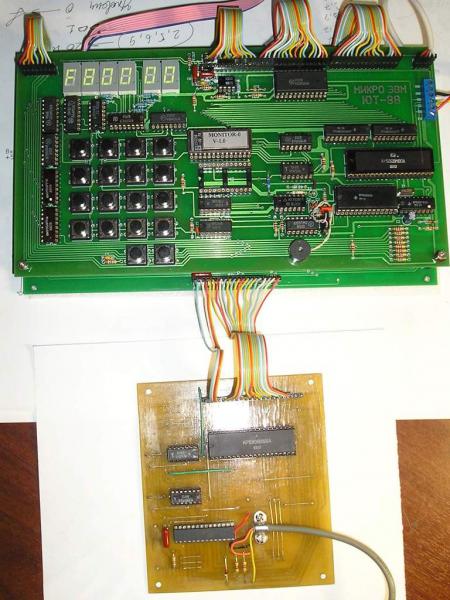

    То есть на скрине все правильно кроме CKDIV8 ?

    Да, просто по умолчанию мега настроена на работу от внутреннего RC-генератора с делением на 8.

    Запустил девайс !!! Всех кого доставал прошу извинить сам на касячил в одном месте на плате!!!!!! Но оригинальную плату все равно буду собирать, да и с видеовыходом надо еще что то делать , убирать этот заворот, но это уже в другой теме...

    День добрый. Собрал девайс, но пока не нашел у себя PS/2 клавиатуру. Попробовал подключить AT-клавиатуру, но толи где-то я ошибку в монтажке сделал, толи клава не рабочая. Собственно вопрос собравшим - без самой клавы так и будет продолжать печатать букву "Ч?"

    нет не будет
    ---------- Post added at 10:12 ---------- Previous post was at 09:56 ----------
    Буква "Ч" печатается как раз из за отсутствия порта клавиатуры......
    ---------- Post added at 10:13 ---------- Previous post was at 10:12 ----------
    Где то ищи ошибки, прошил правильно?, на макетке собирал?
    Это значит, что порт ВВ55 не работает.
    Скорее всего, ошибка в мелкологике около ВВ55.

    Да, собирал на макетке. Будем проверять. Лучше бы заЛУТил - получается быстрее и ошибки искать легче

    Меня в этом порту клавиатуры удивило, что там адреса прогоняются через инверторы.
    Интересно, на кой это было сделано? Убрать их нафиг и поменять пару байт в мониторе...
