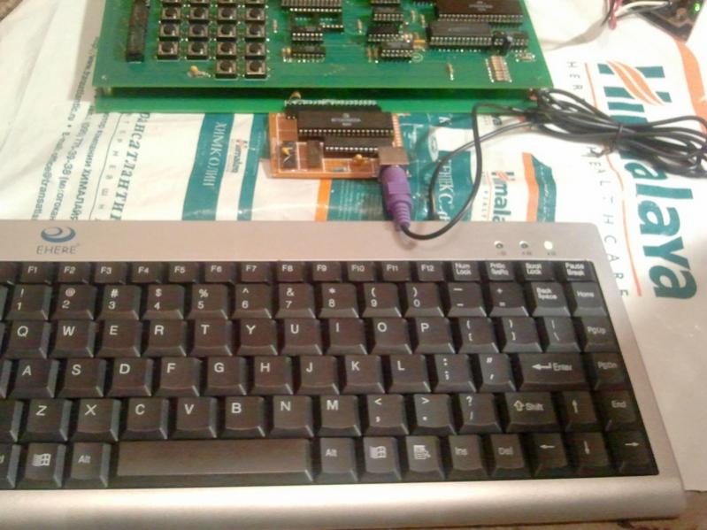

    Собрал модуль для клавиатуры PS/2 Вывод RESET (анод диода D1) пока никуда не подключал. Работает, но надо подкорректировать прошивку. Пока заметил, что не работают кнопки перемещения курсора и при нажатии Back Spase срабатывает очистка экрана.
    Спасибо!
    У меня еще нет дисплейного, поэтому отлаживать пока не на чем.
    Будем по поступающей от тебя информации прошивку полировать
    ---------- Post added at 22:07 ---------- Previous post was at 22:06 ----------
    Ого... У тебя такая же клавиатура Ethere, как и меня, две штуки, специально для спектрумов и прочих восьмибиток
    ---------- Post added at 22:10 ---------- Previous post was at 22:07 ----------
    В ЮТе не совсем понятно, какая кнопка аналогична BackSpace. Даже в эмуле она не работает. Стирание последнего символа в мониторе делается кнопкой "Влево".
    ---------- Post added at 22:11 ---------- Previous post was at 22:10 ----------
    Кстати, попробуй стереть символ кнопкой ESC, какой результат будет?
    Случайно у Китайцев увидел, заказал и нисколько не жалею, хорошая клава
    Так может на BackSpace также повесим кнопку "Влево"? мне кажется удобно будет.
    Ноль печатается.

    Вот проапгрейденная прошивка. Проверь курсорные клавиши.
    Заработали, кроме клавиши "Вниз". При нажатии на клавишу "Вниз" , ничего не происходит.
