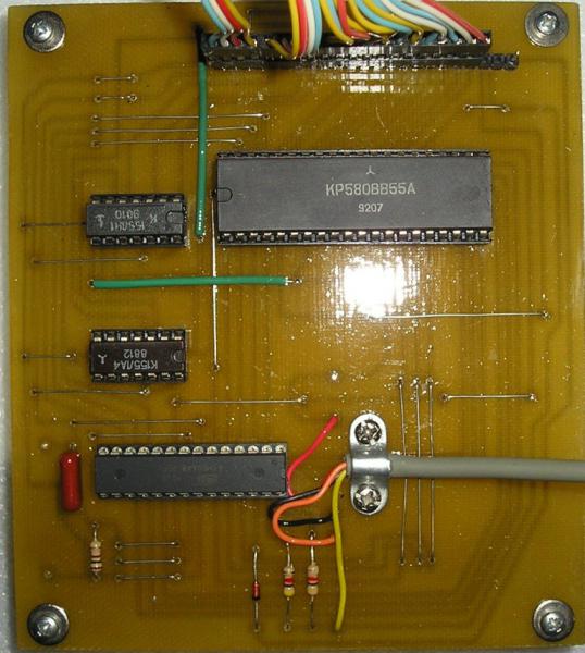

    По умолчанию фото платы
    Так проще будет ориентироваться с перемычками...

    Все проверил. Были напутаны линии данных D и обрыв в ЛА4, однако ситуацию это изменило лишь тем, что вместо буквы Ч стал печататься двойной квадрат псевдографики. Пока так и не запустил. Буду ЛУТить, думаю. Макетки - зло

    На счет поправки Lyt не спорю....
    ---------- Post added at 13:28 ---------- Previous post was at 12:23 ----------
    Интересно, когда во время пользования клавиатурой PS/2, нажать УСТ на клавиатуре ЦПУ модуля, то клавиатура PS/2 блокируется, до тех пор пока не перезапустишь MONITOR-F.
    Во время работы например Тетрис, или просто вывода содержания памяти, на экране появляется мусор в виде небольшого снега, но опять после нажатия УСТ,снег пропадает....
    Клавиатура висит на порту ВВ55. Он подключен к линии Ресет и не будет работать, пока Монитор-Ф не запишет 0х82 в РУС порта.
    В теории, можно попробовать отключить сигнал Ресет, тогда клава не будет реагировать на сброс. Но будет ли она стабильно запускаться после подачи питания - не знаю. Можно попробовать.
    Я вот сравниваю схему, фотки и выложенный лут По фотке судя у вас все кабели идут напрямую к дисплейному модулю без перекрещивания, а по плате судя перепутаны местами JW и Reset. Может я где чего упустил в теме и в схеме ошибка?

    Да это мой косяк... я и забыл про него обрадовался ,что заработало..... Забыл это отметить.....
