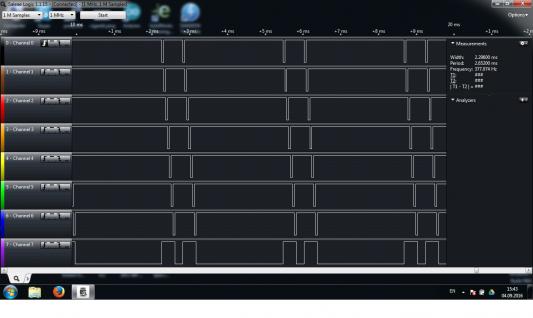

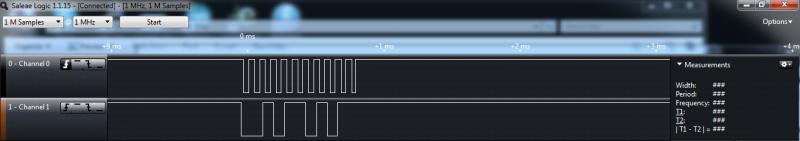

    Добрый день.
    Не могу запустить PS/2 переходник клавиатуры. Что было сделано:
    1. Собран на макетке переходник, прошита Mega48 прошивкой utkb1.hex(фъюзы выставил на внутренний генератор без деления) из темы.
    2. При включении печатал символ "Ч"(вроде), на клавиатуру не реагировал.
    3. подтянул порт B резисторами 10К к +5V, символ печататься перестал, на клавиатуру реакции нет.
    Стал анализатором на выводы МК, взаимодействие с клавиатурой есть(0-линия Clock, 1-Data) - картинка kbd.png.
    Дальше проверил порт A у ВВ55, тут есть небольшая странность в выдаче сигнала на 7-й бит(картинка PA.png), он почему-то большую часть времени в 0, это нормально?
    На порту В никаких изменений сигналов нет. Что можно еще посмотреть?

  7. #76
  8. #77
    18.11.2015
    г. Красноярск
    279
    24
    Ресет подключён?

  10. #79
    08.02.2015
    242
    всё давно собрано и работает, но буквально недавно столкнулся с таким глюком.
    может даже у кого-то и было.
    в определенные моменты времени при включении начинает бежать буква "Ч".
    если нажимать клавиши, реакция есть и всё печатается.
    окончательно вылечилось притягиванием ноги 25 ВВ55 на землю.
    по схеме этот вывод висит в воздухе.
  11. #80
    03.07.2005
    10,168
    147
    55 сообщений
    Забыл схему обновить.
