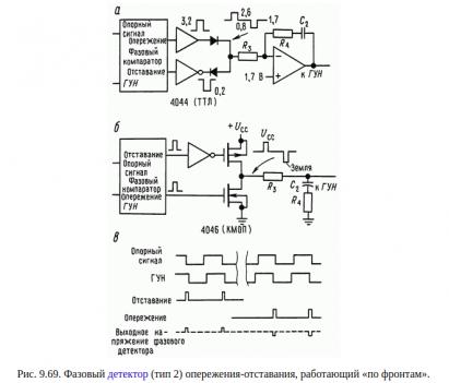

    И о транзисторах. Погуглил про ФАПЧ, нашел картинку:
Название:	Screenshot from 2018-12-09 18-34-51.jpg
    Забавно, что картинка оказалась из 2 тома "Искусства схемотехники" Хоровица и Хилла, который у меня в бумажном виде стоит на полке и глава, что характерно, про ФАПЧ.
