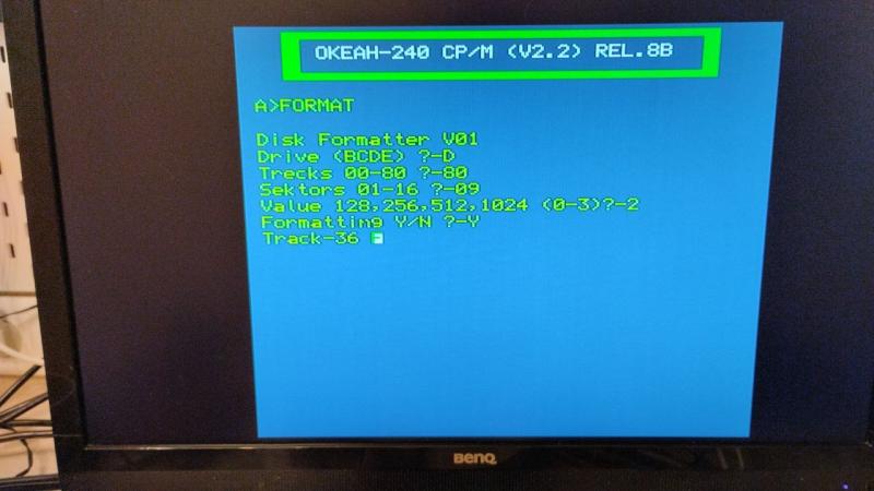

    Цитата Сообщение от UncleDim Посмотреть сообщение
    Морозов, надеюсь, осилит)
    И ведь осилил!)

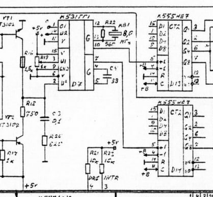

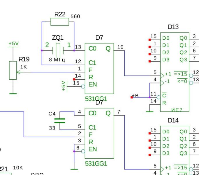

    А что не так на новой плате с 531ГГ1?
    схема включения "не так", т.е. не рабочая,
    и подстроечник не на ту половину гг1 заведен.
    достаточно сравнить рисованную от руки схему и ту, что в pdf (новодельную)
